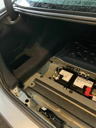

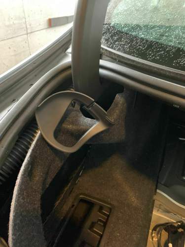

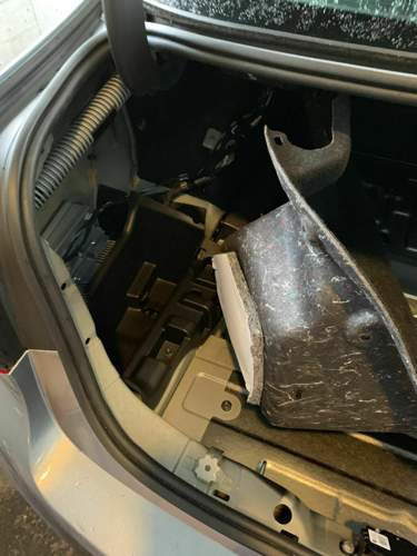

Die Innenverkleidung ist zumindest beim G31 für Leute, die einigermaßen feinmotorisch begabt sind, ohne Probleme (mit sanfter Gewalt) zu entfernen. Ich habe - im Vorgriff auf Freitag - das Ganze bei meinem Auto gerade mal gemacht. Der Verstärker befindet sich links hinten unter der Verkleidung. Benötigt werden eine 10er Nuss und ein Schlitzschraubenzieher. Ich habe die Befestigungspunkte mal mit Pfeilen markiert. Bei der Befestigung oberhalb des Verstärkers einfach mit dem Schlitzschraubenzieher in die Aussparung gehen, den Splint am Kopf nach oben ziehen und dann die Spreizbefestigung nach oben herausziehen. Das Entfernen der Verkleidung selbst kostet etwas Überwindung, angefangen habe ich bei dem Bereich, der der Stoßstange am nähesten ist. Das Ganze mit sanfter Gewalt vorziehen, danach lässt sich das gesamte Plastikteil nach schräg rechts hinten herausziehen. Das Einsetzen geht hoffentlich ebenso problemlos in umgekehrter Reihenfolge ;) Beim G30 müsste das alles ähnlich funktionieren.
