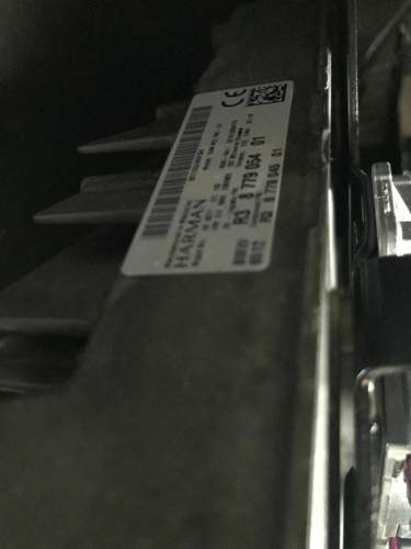

Hallo!
Diesen Verstärker hat das Hifi System verbaut!
29be44d2-5b9b-49e3-80ad-7ed3eda241e7
@julmar schrieb am 2. Mai 2021 um 15:06:24 Uhr:
Hallo!
Das ist aber die Mid Version. Die HK Version wäre die High Version.
Frage an Experten. Es sollte möglich sein, den Mid durch die High Version zu tauschen. Fehlen einfach die ganz hinten Verbauten Lautsprecher. Was passiert, wenn ein Remote Update von BMW durchgeführt würde? Da stimmt ja der FA und die Codierung nicht mehr.

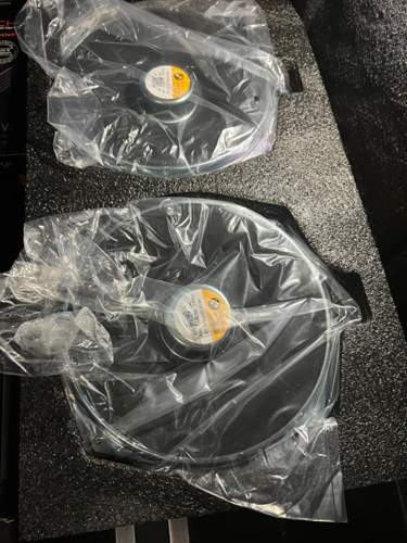

im ersten Step wurden ein UP 7 DSP, 2 M5.4 DSP, 1 MEC Analog In, 2 Ground Zero GZCS 200BMW-SW, 2x UP C42BMW-FRT.2, 1 UP C42BMW-FRT.3 CRT sowie der Rest und Kabelsatz verbaut. Bass war da, aber kein Tiefbass ...
später wurden noch Weichen, eine Fernbedienung (Kabel im kleinen Handschuhfach links) , ein weiteres UP 7 DSP fuer den SUB im Kofferraum sowie der SUB verbaut.
der UP 7 DSP DSP hat nur 5x65 Watt + 2 x 130 Watt fuer die Tieftöner unter den Sitzen, das ist nicht viel ( daher sind Kanäle gebrueckt und 2 weitere M5.4 DSP mit 4x60 Watt verbaut. Der Sub im Kofferraum wird wie gesagt von einem eigenen gebrueckten UP 7 DSP betrieben.
