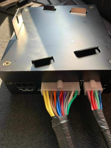

Hallo julmar,
ich bin gerade gefrustet, da ich den Match UP 7 BMW eingebaut habe, aber dieser anscheinend nicht für den BMW X5 G05 mit HiFi System geeignet ist (gegensätzlich der Aussagen auf der Homepage).
Als ich alles laut Anleitung richtig angeschlossen hatte (Adapterkabel) waren zwei weitere Stecker vom BMW übrig, welche ich nirgend anschließen konnte. (siehe Fotos im Anhang)
Im Display stand dann bei Radio "keine Quelle" verfügbar. Es wurden auch keine Sender angezeigt.
Ebenfalls hat keinerlei Tonausgabe Ich hoffe, dass eine schnelle Lösung gefunden wird, da ich mich wirklich sehr über das mögliche Upgrade gefreut hatte...
Ich habe die Bilder mal mit angehangen...
In der Beschreibung war nicht weiter zu finden.
Der BMW Verstärker scheint aber beim G05 zusätzliche Kabel zu haben 🙁
Habe eben den Hersteller Audiotec Fischer und ars24.com angeschrieben...
Hi Jens!
Ok, denke, irgendetwas ist falsch angeschlossen...
Keine Radioquelle..?? Hmmh...?
Wie schaut es mit USB aus?
Erkennt er das?
Lg
