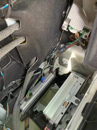

@SirHitman schrieb am 11. Mai 2019 um 10:44:22 Uhr:
Beim F11 finde ich keinen hinten links drin 🙄
Aber sicher doch ...
Jepp gefunden Thanks 🙂
Kann man den jetzt plug & play austauschen, oder muss man noch was dabei beachten?
Bei der Fischer geht es z.b. Plug&Play
https://www.youtube.com/watch?v=d3dFDOkz70s
Bist du dir sicher, steht zwar da aber wirklich so problemlos?
Austausch 5 min Kabel Adapter und halte Platte sind dabei und es geht rück zuck, dann Laptop dran von Fischer die Software runter laden, passende file, touring oder Limo aufspielen und fertig
Der Verstärker des HiFi Systems (205W) lässt sich Plug&Play gegen den Harman-Kardon des F2x LCI (360W) tauschen. Befestigungen und Anschlußstecker passen 1:1.
