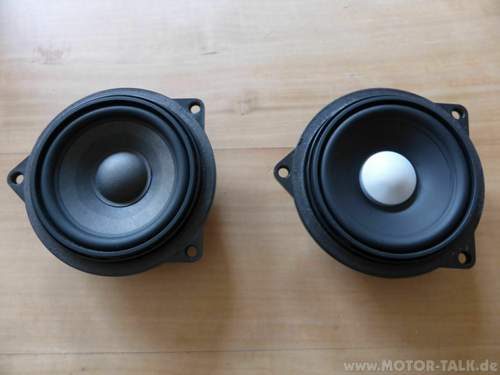

Bin gerade etwas sprachlos. Hatte nach dem Umbau auf die Eton die ausgebauten Lautsprecher (HiFi Professional) beiseite gelegt. In einem anderen Thread hatte ich ja berichtet, dass ich auf Komfortsitze umgerüstet habe und da waren auch Türinnenverkleidungen mit Lautsprechern dabei.
Beim Aufräumen habe ich dann gesehen, dass sich die Mitteltöner von der Austauschausstattung von den meinigen unterscheiden (s. Bild, links meiner aus meiner HiFi Professional, rechts der aus der Austauschausstattung - ja, nicht umgekehrt).
Der rechte Lautsprecher ist auch von BMW, sieht wertiger aus, ist ca 3mm höher und deutlich schwerer 213g gegen 166g. Hoppla dachte ich, was hat die Spenderkarre denn für eine Anlage gehabt. Da die VIN in der Türinnenverkleidung steht habe ich schnell nachgeschaut und siehe da, der Wagen hatte auch ein HiFi Professional S677A, ist aber Baujahr 12/2011, meiner von 10/2010. Aha, denke ich, da haben die wohl in der laufenden Serie die Lautsprecher aufgebessert.
Jetzt eben mal im ETK nachgeschlagen und nicht schlecht gestaunt: Der Lautsprecher aus meinem Wagen mit der aufgedruckten Nummer 6513 9 175 697 gehört zum HiFi System, der aus dem Spenderfahrzeug hat die aufgedruckte Nummer 6513 9 169 693 und die gehört zum HiFi Professional. Da haben die Jungs im Werk mir offensichtlich die billigeren Lautsprecher eingebaut. 😮
Übrigens, lt. ETK sind die Laustprecher vom HiFi Professional S677A und vom Harmann/Kardon Surround Sound System S688A ab 07/2013 identisch (jedenfalls Hoch- und Mitteltöner).
Gruß, Hans-Nils

salve hanssss ...
hifi = pape hifi prof / h&k = alu klamotte
ist alles ganz easy ... herstellen tut das alles soweit der selbe verein .
