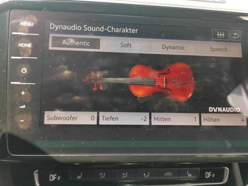

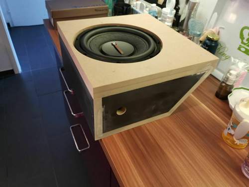

So ich bin auch mal weiter gekommen mit dem Subwoofer nachrüsten in meinem GTE mit Dynaudio.
Hätte nicht gedacht, dass es so viel ausmacht.

@monstermolt schrieb am 19. Juni 2020 um 14:16:48 Uhr:
Oh, sieht gut aus. Recht kleines Volumen, oder täuscht das? Aber verstehe nicht ganz wie der da zum liegen kommt. Unter den Boden?
Mich würde interessieren, wie viel der Kofferraumboden da schluckt und ob er vibriert.
Bei meiner Reserverad erhalten den Variante wäre der Sub unmittelbar unter dem Boden, womit ich Bedenken habe.

Der GTE hat da ja sein Tank.
Innenvolumen sind 12L, das war mir wichtig beim sub, hoher Wirkungsgrad und 2x2 Ohm wie der original sub vom Dynaudio war auch ein wichtiges Kriterium.
Vibrieren tut da absolut nichts.
Und Ansteuerung ?
Ansteuerung über den Dynaudio Verstärker.
Hab auf meinen den Datensatz vom normalen Passat aufgespielt, damit ich den sub regeln kann.
Und die Kanäle codiert.
Was ist das denn für einer von Dynaudio?
Das ganz normale Dynaudio Soundsystem.

Aufgespielt hab ich das mit Odis mit vcp geht es auch wenn der Support ein DS raus gibt.
Der Verstärker ist unter dem Beifahrersitz.
Genau unter dem Einstieg, da ist Platz ohne Ende.
Hab da jetzt schon so viele Kabel her gelegt und immer noch Platz.
Wichtig ist, dass die Kabel wie original gedrillt sind... damit es keine Störungen gibt.
