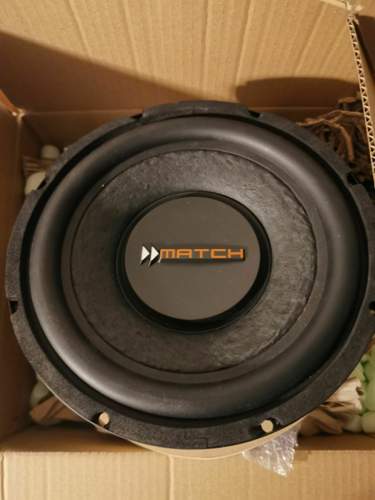

Kabel gedrillt und ein Match 10'' subwoofer. Jetzt bin ich allerdings am überlegen doch ein 12 zu nehmen.
Geschossen braucht der auch nur 18L.

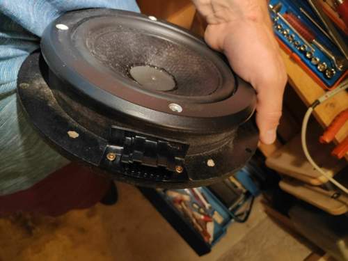

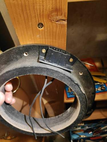

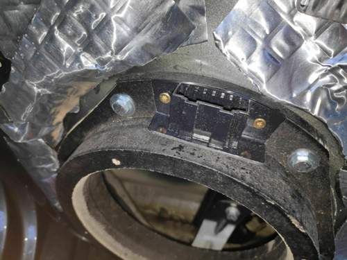

Moin Zusammen. Ich hänge Mal meine ersten Schritte der Aufrüstung dran.
Begonnen habe ich mit Türdämmung. Beide Türen waren für knapp 20 Euro Alubutyl und 2 Stunden Arbeit großzügig fertig gedämmt. Dabei sind !beide! (In meinen Augen) Schrott - Standard Lautsprecher kaputt gegangen. Habe ich in einem anderen Thread beschrieben. Durch die Erschütterungen bei der Arbeit sind die Klebstoffe der Magnete der LS in die Knie gegangen und sodass die Magnete verrutscht sind und die Schwingspulen blockiert haben. Gute Gelegenheit, diese direkt zu tauschen, was eh mein Plan war. Also Nieten ausgebohrt und MDF Ringe von Tommz-Audio für knapp 16 Euro das Set bestellt. Diese müsste ich mit den alten LS Chassis als Schablone anpassen, da der Lochkreis nicht passte, was aber easy war. Da ich eh dabei war die alten Plastik LS zu zersägen, habe ich gleich den original Anschlussstecker an die MDF Ringe montiert, sodass ich wieder normal anschließen kann ohne da was verbasteln zu müssen. Sobald das Wetter hier in OWL wieder mit spielt, montieren ich alles.
Ich verbaue schöne Mivoc XAW 180 HC, die ich noch liegen hatte.
Folgen soll noch ein DSP Verstärker und DIY Sub in der Reserveradmulde. Irgendwann folgen dann noch die LS in den hinteren Türen.
Schöne Grüße

Also das Ergebnis überzeugt selbst an der Serienendstufe völlig. Dämmung plus die besseren Treiber.
Musste die MDF Ringe aber noch etwas anpassen, da sie zu groß sind und an manchen Stellen nicht passten. Bin sehr gespannt wie es mit DSP Endstufe und Subwoofer im Kofferraum klingt.

Was für einen Subwoofer hast du denn da drin?
Alle Leute, die ich bisher gefragt habe ob das funktioniert mit dem Bass unter dem Kofferraumboden meinten, es funktioniere sehr gut. Bei mir wird es entweder eine Konstruktion die das Reserverad belässt (ca 40 liter bis unter den Kofferraumboden) oder ich setzte ein größeres Gehäuse anstelle des Reserverades in die Mulde. Beide Varianten mit den 200er Mivocs.

Die Standard LS halte ich in erster Linie für Schrott, da mir da ja die Magnete abgefallen sind, sie haben aber auch nicht gerade einen guten Wirkungsgrad mit den kleinen Schwingspulen und der Pappmembran.[url= https://www.motor-talk.de/.../...tuer-durch-gebrannt-t6881387.html?...)] Siehe dieser Thread [/url]
Aber ich gebe Dir Recht, dass der Sound auch schon ab Werk nicht schlecht war, nur halt in einer anderen Liga. 🙂
MDF in der Tür ist wirklich das unpassendste Material. Es zieht Feuchtigkeit und gammelt. Ich würde die wenigstens richtig dick lackieren oder sonst irgendwie versiegeln.
Und diese Dämmung solltest du richtig gut anpressen oder anrollern mit Tapetenroller sonst fällt sie dir irgendwann mal ab.
just my 2 cents
Das ist alles gut imprägniert, daher die Farbe. Siehst du auf den Fotos. Stinkt auch wie Sau. Einzig die Kanten, an denen ich etwas arbeiten musste muss ich noch etwas schützen.
Bzgl. Der Dämmung war ich mir unsicher ob man das muss. Hatte ich nirgendwo gelesen, dass das so ist. Das Zeug klebt wie Sau! Ist nur schwer wieder abzulösen gewesen, wo ich es nochmal musste. Bist du dir sicher?
