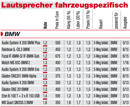

Hier ist noch eine kleine Übersicht von Car&HiFi über die BMW-Systeme
Bildschirmfoto-2016-05-16-um-22-36-43
@leggalucci schrieb am 16. Mai 2016 um 22:38:40 Uhr:
Cool, Danke! Diese übersicht ist klasse! Wo stammt sie her? War schon blind entschlossen Eton zu nehmen aber nun sieht Rainbow billiger und besser aus. Kann man dieser Wertung trauen?
Andreas

@Ognir schrieb am 17. Mai 2016 um 00:15:54 Uhr:
Andreas
Hi Andreas,
die Übersicht stammt aus der Zeitschrift "Car & HiFi" 02-2016. Schau doch mal in die ganz neue (03-2016) da ist sogar noch ein kleiner Test zu BMW Lautsprecher
