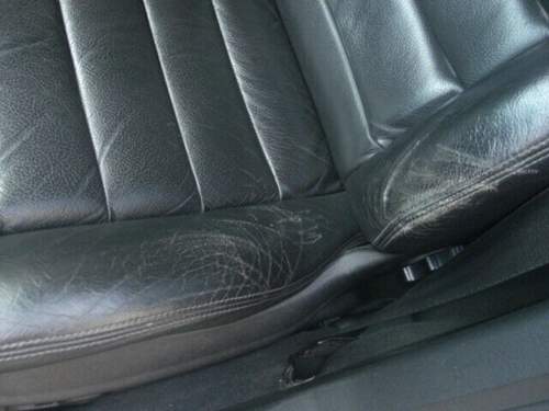

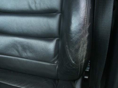

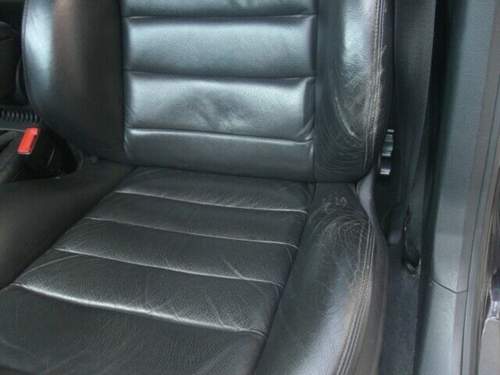

so hab mich mal an die Ledersitze von dem A6 von meiner Frau gemacht, waren schon etwas angeschrubelt von ein und aussteigen.
Hab mir bei ebay ein Pflegeset bestellt und los gings.
Erstmal schön reinigen, trocknen lassen, dann einfärben, trocknen lassen, anschließend versiegeln und zum schluß noch ein Pflegmittel aufgetragen.
Zeitaufwand mit Trockenseiten etwa eine Stunde und ich finde das Ergebniss kann sich sehen lassen.
Auf jeden Fall hat sich der Aufwand gelohnt sieht wieder richtig gut aus.

Hi,sorry aber da fehlen irgendwie die vorher nachher Bilder oder habe ich da was übersehen ??
Und so sieht es aus wenn man es richtig (und nicht mit Ebay Zeug) macht:
http://www.detailingworld.co.uk/forum/showthread.php?t=130787
hm ja weiß nicht ob du was übersehen hast🙄
die ersten drei Bilder sind von vorher und die letzten beiden sind von nachher...
ok vieleicht kommt es auf den Bilder nicht so gut rüber aber in Natura ist der Unterschied sehr Deutlich zu sehen...

sieht auf jeden Fall so aus als wenn da was auflackiert wurde... oder täusch ich mich da.
Und wie gut hält das
Erstmal wurden da alle Risse verfüllt und Falten entfernt. Desweiteren sorgfältig gereinigt (und entfettet) und gleichmäßig dünn per Airbrush getönt. Mit dem Schwamm bekommt man das nicht so perfekt hin. Colourlock an sich ist nicht schlecht, aber das Zeug bei Ebay ist irgendwie zu billig, auf dem Bild sieht es nach Ladenhütern aus, mittlerweile haben die Flaschen ein anderes Design.
Auf jeden Fall die schadhaften Stellen anschleifen, alles mit Reinigungslösung behandeln und DÜNN auftragen (was mit nem Schwamm und im eingebauten Zustand quasi unmöglich ist).
Wenn alles fachgerecht gemacht wird hält die Tönung so gut wie die original Tönung, ist wie beim Lackieren von Lack alles Frage der Vorbereitung.

Wenn Du das Leder vor dem Färben gut entfettet und ausreichend angeschliffen hast, hält die Farbe. Die Sitzwangen werden aber wieder abnutzen wenn man nicht aktiv beim Einsteigen darauf achtet. Das ist leider oft so. Aber das ist alles reparabel :-)
Die Tönung an sich ist genau dieselbe, nur das Verfahren wie sie aufgebracht wird ist anders.
Ich bezweifle, dass der speckige Glanz beim TE durch eine Intensivreinigung oder die Schwammethode zu beseitigen ist, von daher wäre sowas wie in meinem Link schon nicht verkehrt.
