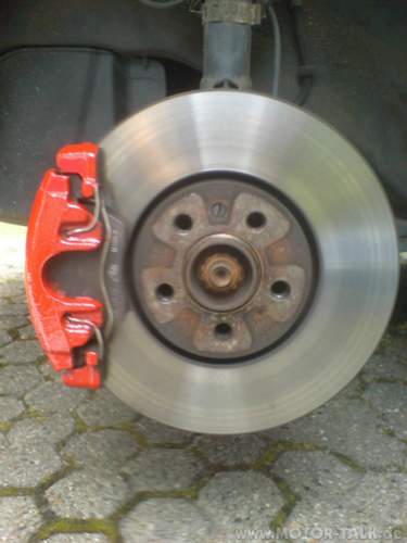

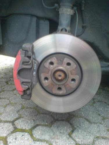

Dsc02510
Dsc02509
Ich hab hier noch roten Bremssattellack von 2k liegen, den würde ich dir wohl für 15 Euro verkaufen
Im Laden hat der mal 25 gekostet , hab die Packung aber nie aufgemacht.
Wollte meine Bremssättel nun gelb lackieren, wegen den demnächst gelben Streifen
Dabei sind Bremsenreiniger, Farbe, Härter, Pinsel etc.
