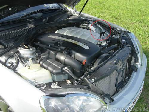

am einfachsten merkst Du es ja, wenn Du bei laufendem Motor samt Kompressor (läuft der überhaupt mit? Magnetkupplung, wie zerotime schon schrieb) an die Druckleitungen fasst. Ich weiß jetzt nicht mehr genau, ob Druck- oder Saugseite - auf alle Fälle gibt es Leitungen mit etwa 20mm Durchmesser, die EISKALT werden müssen...
Habe sie im Bild meines Motorraumes hier markiert, sollte beim Golf eigentlich nicht anders aussehen. Die Leitung, meine ich 😉 Die findest Du sicher, das System ist ja das Gleiche.
Wenn DAS passt, und er trotzdem im Innenraum nicht kühlt, dürfte es an der Klappensteuerung liegen. Evtl. irgendwo ein Leck in einem Unterdruckschlauch - oder kalte Lötstellen in der Elektronik 😠
Hoffe, ich konnte Dir helfen, den Fehler wenigstens etwas einzukreisen 😉
LG und viel Glück, Mani

Also nochmal langsam zum Mitschreiben 😉
Wenn der Kompressor einschaltet (deutliches Klacken, Motordrehzahl geht auch etwas runter dabei), und die entsprechende Leitung EISKALT wird - hast Du da schon mal kein Problem. Wird die Leitung jedoch NICHT kalt, kann es an zu wenig Kältemittel liegen - wobei der Kompressor dann gar nicht mehr zuschalten dürfte, eigentlich. Wie gesagt, fass mal an die beiden Leitungen, die am Kompressor hinten weggehen - eine muß warm werden, und eine eiskalt sein. Dann passt zumindest das schon mal.
Wenn der Kältekreislauf also kühlt, es innen jedoch nicht kalt wird - hast Du ein Unterdruckproblem (Klappensteuerung) - oder eben ein elektrisches bzw. elektronisches im Bedienteil, evtl. 😕
Kann aber auch sein, daß der Sensor, der die Innenraumtemperatur misst (oder das kleine Lüfterchen, welches diesen mit Innenluft versorgt), defekt ist und falsche Werte ans Steuergerät liefert. Wo der beim Golf allerdings sitzt, weiß ich leider nicht. Mein Vento hatte keine Klima...
Aber da meldet sich bestimmt noch ein Kollege, der da besser Bescheid weiß 😉
Hier mal die Funktionsweise der A/C: http://www.kfz-tech.de/Klimaanlage.htm
LG, Mani
