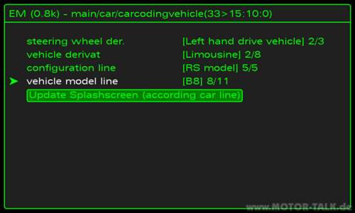

Beim MMI Startschirm wird bei mir bei Auswahl 4 "S4" angezeigt und nicht "RS". Kann man da was machen um dies zu änder?
probier mal 8 von 11
Hm-configuration-line
das kann ich aber nicht per hidden menu einstellen?
Warum nicht? Bei mir (MMI 3G mit Fesplatte) geht das ...
Gruß DVE
Echt? In welchem Menü ist das drinnen, mein Menü sieht anders aus als dein Bild.
vlt. hast Du MMI 2G (siehe Bild), da kenne ich mich nicht so aus ...
Sowas-wie-das-hier
Ja, das Menü sieht beim 2G anders aus und auch die Nummern sind anders.
Ich denke mal, du hast aber die richtige Stelle gefunden, wo du den Startscreen verstellen kannst - oder?
Irgendwann letztens wollte ich bei jemanden auch den RS6 Startscreen einstellen und es war eine niedrige Nummer - wenn nicht sogar die niedrigste ...
Wichtig: Nach der Änderung nicht vergessen den Menüpunkt "Startscreen refresh" (oder so ähnlich) anklicken, damit der Startscreen auch wirklich geändert wird.
Kai

Kannst Du die vehicle model line verändern? Dort habe ich mir RS vom A4 geholt, außerdem nutze ich auch das leicht andere MMI Layout vom A4.

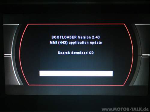

Hilfe JUNGS ich habe was falsch gedrück bei einstellungen hillden menü und jetzt zeigt der mir das sehe bild. was villeicht was das alles heißen soll? funktioneirt garnicht mehr. was soll ich jetzt machen?
Dsc00099
wurde erst vor kurzem besprochen.
suche benutzen.
du brauchst die mmi update cds.
