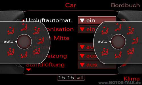

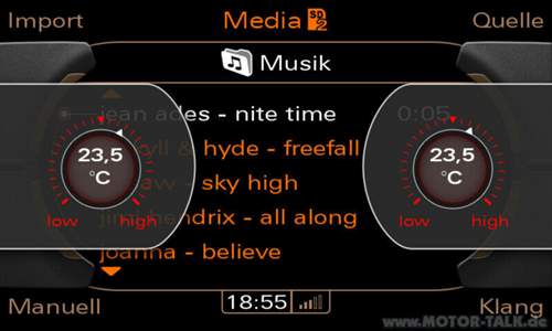

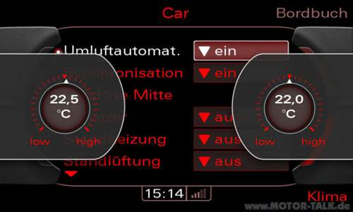

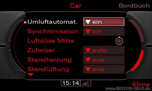

Die Dauer der Einblendungen der Klimaanlage im MMI (Temperatur, Gebläsestufe, ...) war mir zu lang. Glücklicherweise läßt sich die Zeitdauer per VCDS einstellen. Standardmäßig sind es 5s, jetzt nur noch 2s 😉
STG 08 (Klima) - Anpassung - Kanal 39 bzw. 47
Der angezeigte Wert entspricht der Anzeigedauer in Sekunden. Mögliche Werte liegen zwischen 2 und 255, wobei bei 0 gar nichts mehr angezeigt wird (nicht sinnvoll). Der Unterschied zwischen Kanal 39 und 47 ist der, dass 39 die Zeit bestimmt, wenn vorher der Knopf gedrückt wurde und 47, wenn nur gedreht wurde.
Gruß DVE
Klima-einblendungen-im-mmi

aber die einblendung im vfl (sprich komplettes klima) kann ich doch damit auch steuern? - haste mal ein bild, wie das beim fl aussieht?
Ob und wie das beim VFL geht, mußte mal probieren. Beim FL ist es egal, welches Display auf Vollformat ist, die Einblendungen sind immer gleich.
Gruß DVE
Klima-1
Klima-2
Klima-3

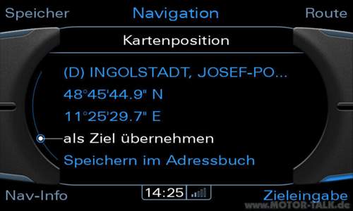

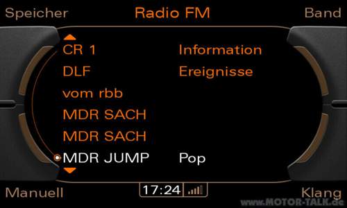

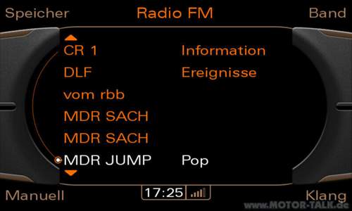

Im hiddenmenü lassen sich im car menü (model line) statt dem A6 auch z. B. der A4 oder Q5 einstellen. Damit ändert sich das Layout geringfügig. Anbei ein paar Bsp. Ob das nun besser ausschaut, sei dem persönlichen Empfinden geschuldet. Es ist halt ein wenig anders und manchmal freut man sich nach langer Zeit auch über kleine Veränderungen ...
Gruß DVE
PS: Dank an lover18gue für den Tip 🙂
Fm-a4-look
Fm-a6-look
Navi-a4-look
