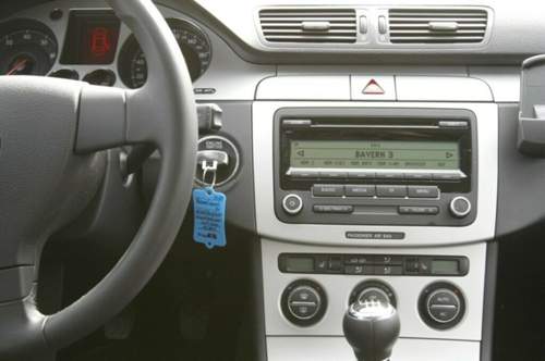

was ist das für ein Radio, welches verbaut ist und kann ich es problemlos durch ein Navisystem RNS 510 ersetzen?
PS: Hat jemand zufällig eine Preisliste zu diesem Modell, bzgl. der Serienausstattung/Sonderausstattung. Mir kommt die Sportline etwas abgemagert vor.
das ist das RCD 310.
Und natürlich kannst du das gegen das RNS 510 tauschen. Brauchst halt nur eine GPS-Antenne
RCD310 - Umbau sollte nach Nachrüsten einer GPS-Antenne nur ein geringer Aufwand sein
