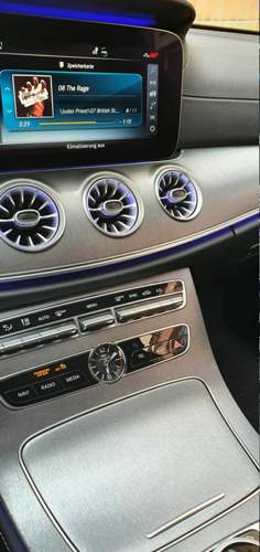

Die Düsen sind original, hatte ich bei Kunzmann bestellt. Kosten 585 Euro, leuchten aber nicht.
Links stelle ich heute Abend am Laptop ein, am Handy ist mir das zu anstrengend
Und wie hast du die Verstellnippel fixiert? Die funktionieren ja nicht mehr mit den neuen Düsen, oder?
@Martin E240T schrieb am 2. November 2020 um 17:16:51 Uhr:
Hab‘s zum Laufen bekommen, nachdem ich die LEDs gegen originale MB-LEDs getauscht habe.
Details folgen die Tage...
Hier die versprochene Anleitung: https://www.motor-talk.de/.../...811-mit-originalen-leds-t6975066.html

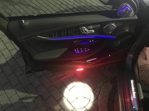

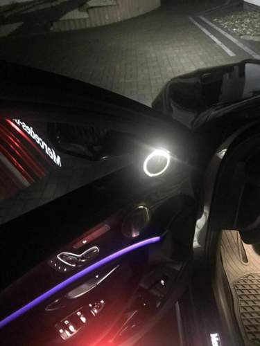

wie schon geschrieben wurden die neuen Hochtöner problemlos (durch die Werkstatt :) ) montiert.
Die Farben passen 1 zu1 zum Ambilight. Der Sound ist mMn so gut wie vorher.
Mir ist aufgefallen, dass beim Öffnen der Türen die Hochtöner weiß leuchten und erst nach einer Zeit die Farbe vom Ambilight annimmt (siehe Bild 2). Wann genau muss ich noch prüfen. Ist das bei euch ebenso?
Hier der Link der Hochtöner
https://de.aliexpress.com/.../4001095685391.html?...
Bild 1
Das ist der "Welcome Mode" des Ambientelicht! Zur Unterstützung der Innenraumbeleuchtung beim Einstieg! Normalerweise sollte das original Ambientelicht auch in den Zustand sein
