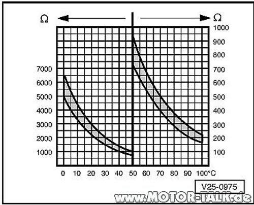

Du hast zwei Temperatursensoren am NG
Der zweipolige sitzt normalerweise beim Ng oben,und der dreipolige bzw. vierpolige (F76) sitzt da drunter.
Der zweipolige ist für die Vez und Motorsteuergerät zuständig.
Wenn der falsche Werte liefert kann der Motor schlecht anspringen.
Deshalb nach Tabelle durchmessen.Gemessen wird von einem Pol gegen Masse.
