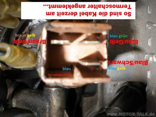

Hab noch mal nachgesehen der fehlende PIN ist für die elektronische Ladedruckregelung bei Turbomotoren... dennoch bei mir sind 4 Kabel angeschlossen im NG bei dir 3 und andere Farben... und 1 auf Masse freischwebend ^^ Außerdem löstt sich dann sicher dein Anzeigenproblem im KI
Das Kabel "scheint" ja noch original zu sein und eine Zuordnung möglich sein. Ich schau mal ob ich eine 3 polige Belegung finde. Nachdem der Stecker getrennt wurde und ohne gestartet wurde könnte sein das da ein Fehler abgelegt worden ist. Trenn mal die Batterie für 10 mins und dann sollte es wieder wie vorher gehen.

Soweit ich das weiß ist der fehlende Pin/ Kabel die Masseverbindung.Sprich der alte F 76 hatte ein extra Masseanschluß was beim dreipoligen über den Motorblock gegeben wird.
Ja, habe
HIER nen "Fred"
gefunden welcher das erläutert. Demnach könnte das Teil auch nur mit 2 Pins bertrieben werden.
Dennoch wären die Farben bei ihm falsch angeschlossen
Habe das mal nach dem Plan so angeschlossen... Bild unten
Demnach ist der welcher da so frei rumliegt anstelle des schwarz/blauen mit einzupinnen ABER halt vertauscht mit dem OBEREN ! Der braun/gelbe stimmt.

Danke, jetzt habe ich die Belegung richtig. Wagen drehte im Stand gleich etwas besser.
Gruss Erwin
Ja, habe HIER nen "Fred" gefunden welcher das erläutert. Demnach könnte das Teil auch nur mit 2 Pins bertrieben werden.
Danke, jetzt habe ich die korrekte Belegung - und es funktioniert.
