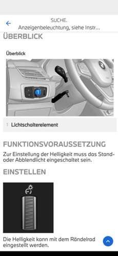

Ich finde den Touchscreen in meinem F48 etwas zu dunkel. Er wirkt funselig. Ich hoffe mal, dass der Screen nicht dabei ist, bereits kaputt zu gehen nach nur 40.000 km Laufleistung 😕

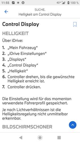

Ich wollte daraufhin die Helligkeit des Touchscreens hochdrehen und fand in der BA den untenstehenden Screenshot.
Typisch mal wieder für BMW:
Das Menü in meinem Auto kennt aaO keine Option "Helligkeit" (wie in der BA beschrieben), sondern ausschließlich die Option "Helligkeit bei Nacht".
Genau letztere wollte ich aber gar nicht ändern, sondern die Helligkeit tagsüber.
Kann man die Tageshelligkeit des Bildschirms etwa gar nicht einstellen? Ist es normal, dass der Bildschirm etwas dunkel wirkt - deutlich dunkler etwa als ein normales Handydisplay?
F48 Helligkeit Touchscreen

Die Grundhelligkeit ändert sich meines Wissens mit der Helligkeitseinstellung der Tachobeleuchtung. Einfach die hochdrehen.
@noVuz schrieb am 22. August 2022 um 13:14:33 Uhr:
Die Grundhelligkeit ändert sich meines Wissens mit der Helligkeitseinstellung der Tachobeleuchtung. Einfach die Hochdrehen.
Würde ich auch mal probieren, siehe Screenshot.
@noVuz und @Xentres
Dankeschön Euch zwei!
Ich wollte es gerade ausprobieren, aber es ging nicht. Gerade scheint gleißende Sonne und ich konnte auch bei manuell geschaltetem Abblendlicht keinen Unterschied bei der Tavhobeleuchtung erkennen, egal wo das Rädchen stand. Es stand übrigens schon am oberen Anschlag. Ist das Min oder Max der Tachobeleuchtung?
Ich habe auch registriert, dass der Touchscreen im hellen Sonnenschein selbst plötzlich wieder hell strahlte. Scheint also eine Dimmautomatik bei trübem Wetter zu sein. Die geht mir aber deutlich zu weit...
Ich werde berichten...

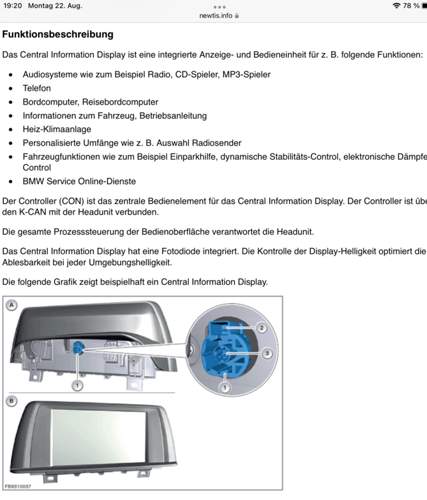

Laut TIS hat das Teil, wie viele andere Displays von BMW auch, eine Diode, die die Helligkeit des Displays and die Umgebung anpasst. Es wuerde mich nicht wundern, wenn man da durch FDL Codierung dran drehen koennte.
CID
@noobontour schrieb am 22. August 2022 um 19:24:55 Uhr:
Ok, und was würde mit dem Display passieren wenn man die Leuchtstärke extrem hochschraubt?
Denn wenn es "funselig" wirkt muss es deutlich heller werden und ich kann mir schon jetzt vorstellen was los ist wenn das Teil nach zwei Jahren dauergrillen durch Codierung oder sonst was in Rauch aufgeht.

@noVuz und @Xentres
Hab es jetzt in einem der vielen langen Tunnels hier ausprobieren können: Rädchen oben = maximale Beleuchtung von Instrumententafel UND Display. Ihr hattet also Recht.
Allerdings stand die Beleuchtung bereits auf Maximum.
Es ist wohl so, dass das Display bei trübem Wetter stark abdunkelt - "not a bug, a feature" also. Für meinen Geschmack dunkelt das Display aber bei trübem Wetter deutlich zu stark ab.
Ich habe jetzt auch "Helligkeit bei Nacht" auf das Maximum hochgedreht - das scheint aber für dunklere Lichtverhältnisse tagsüber keinen Effekt zu haben.
Danke für den Tipp.
Ich denke nicht, dass ein Eingriff hier schädlich wäre, solange nicht auch die vorgesehene maximale Helligkeit bei Sonnenschein überschritten würde, sondern nur die automatische Abdunklung bei etwas trüberen Lichtverhältnissen ein wenig gebremst würde.
Letztlich brennt das Display dann noch nicht heller als in Gegenden mit von Haus aus mehr Sonnenschein 😁
Ich werde mich aber jetzt damit zufrieden geben, wie es ist.
Mir war anfangs nicht klar, dass die stark gedämpfte Helligkeit des Displays auf eine (aus meiner Sicht überschießende) Anpassung an die Umgebunglichtintensität zurückzuführen ist.
Und ich dachte halt, dass man das mit "Bordmitteln" optimieren können müsste. Kann man ja grundsätzlich auch - nur eben nicht hinreichend.
