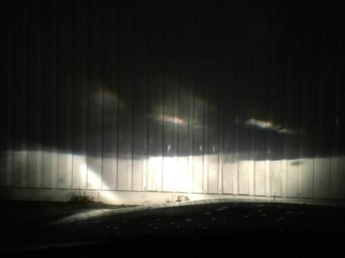

So dass der Lichtkegel auf der Wand zu sehen ist.
Der schmale (!) Regenbogen ist normal (chromatische Aberration der Linse). Die Lichtverteilung ist völlig untypisch und nicht in Ordnung. Foto vom Licht an einer Wand wäre vielleicht noch hilfreich, aber da stimmt etwas grundlegend nicht. Die Leuchtmittel sind korrekt in der Fassung? Fehlerhaftes Einsetzen führt zu ungewöhnlicher Lichtverteilung.

Zu Ihrer Information. So sollte es aussehen und es ist eine bestandene TÜV-Prüfung. Nicht perfekt glatt, aber anständig für eine solche einzelne Halogenlampe.
Das Bogenmuster direkt vor dem Bug gibt's bei unserem Auris nicht.
Seltsam.

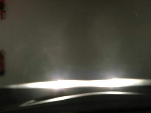

Danke für eure Infos. Ich habe nun das "Wandfoto" gemacht und beigefügt.
Die Lampen sollten eigentlich schon korrekt in der Fassung sitzen. Ich hab diese im Sommer selbst getauscht, genau nach Anleitung. Wüsste nicht, wie sie anders als so einrasten hätten können. Bin damit auch im Oktober durch den TÜV gekommen. Dort sollte ja eigentlich auch das Licht geprüft werden?
Aber ich lasse es heute Abend von meiner Toyota-Werkstatt checken. Dann wissen wir mehr.
Auf dem Foto sind ein paar Regentropfen auf der Frontscheibe, war leider nicht vermeidbar, hat mit dem Licht nichts zu tun.
Abblendlicht-vor-wand-auris
Nein, das ist definitiv nicht korrekt, ich bleibe dabei. Falsches/defektes Leuchtmittel oder fehlerhaft eingesetzt. Das geht.

Ich selbst vermute defekte Leuchten, viel Fehler kann man beim einsetzten nicht machen.
Ich habe jedenfalls die originalen (werksseitig verbauten) Philips Long Life HIR2 Birnen eingesetzt.
Ausrasten durch kurze Drehung gegen den Uzs (von 6 Uhr auf 5 Uhr), Einrasten durch entsprechende Drehung im Uzs (von 5 Uhr auf 6 Uhr). Sitzen fest in der Halterung. Der Meister wird es heute Abend prüfen. Bin schon gespannt.
Die Relax-Garantie muss den Scheinwerfer abdecken, nicht aber die HIR2-Glühbirne. Ich glaube, dass die Linse, die Spiegel oder die Blende (Abblend- und Fernlicht) verschoben oder gekippt sind. Sie brauchen höchstwahrscheinlich einen neuen Scheinwerfer. Das Lichtmuster sollte flach und horizontal sein, wobei sich der hellste Punkt in der Mitte oben befindet.
Da stimmt definitiv was nicht! Diese "Lichtstrahlen" nach links/Fahrerseite dürften nicht sein!

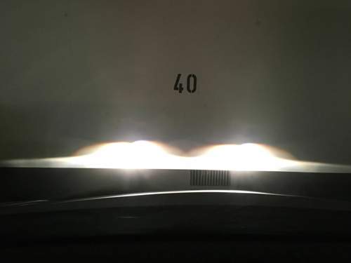

Update bzw. Lösung meines Lichtproblems: war ja gestern Abend noch bei meinem freundlichen Toyota Meister:
Es waren tatsächlich die Lampen leicht schief (vom mir selbst!) eingesetzt! Er musste sich aber selbst 5 Minuten spielen um sie gerade hineinzufummeln. Es ist also möglich die Lampen obwohl sie fest in der Fassung sitzen, nicht exakt einzubauen. Also für Laien wie mich durchaus möglich. Sollte eigentlich nur eine eindeutige Position geben, aus meiner Sicht.
Das ganze ist aber vielleicht für andere durchaus lehrreich, wird ja nicht nur mir so passieren.
Wird mir jedenfalls eine Lehre sein für das nächste Mal (die Longlife-Birnen werden hoffentlich eine Weile durchalten).
Resultat: ich habe wieder ein brauchbares Licht, sieht gleich vernünftiger aus:-)!
Anbei die aktuellen Wandbilder vom Abblendlicht und Fernlicht nach der Korrektur!
