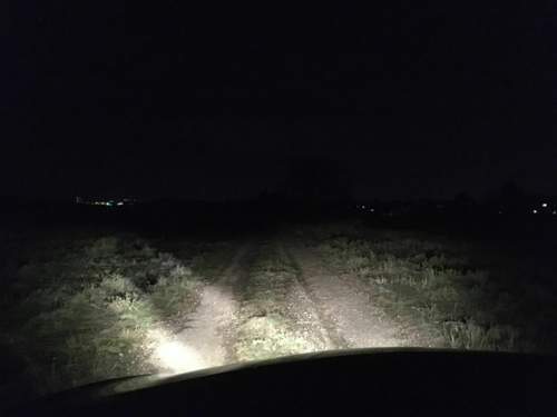

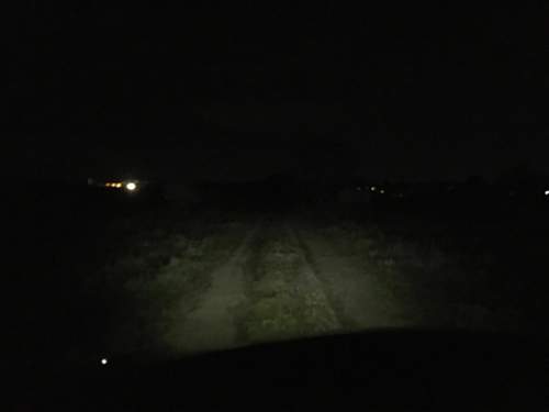

Möchte das Thema hier nochmals kurz aufwärmen, da ich bei meinen letzten Nachtfahrten schon dachte ich finde nicht mehr heim:-;
Nein im Ernst, irgendwas kann da nicht stimmen mit dem Licht. Es gibt keinen sauberen Lichtkegel der auch den rechten Fahrbahnrand auch nur halbwegs brauchbar ausleuchtet. Stattdessen Streiflichter nach links.
Ich habs gestern endlich geschafft auch Fotos davon zu machen.
Zum Glück fahr ich zumeist in der Stadt bzw. über die beleuchtete Stadtautobahn.
Wenn ich gelegentlich über unbeleuchtete Strecken muss, versuche ich immer mich bei einem PKW anzuhängen der mir die Straße ausleuchtet, sonst krieche ich wie im Nebel dahin :,-(die Nebellichter sind auch mit an, damit ich zumindest etwas den Straßenrand vor mir erkennen kann)
Auf den Fotos erscheint der Lichtstrahl übrigens um einiges heller, als er tatsächlich ist, liegt wohl an der Restlichtverstärkung des Smartphones. Aber man sieht auf jeden Fall wo Licht ist, und wo nicht.
Ist das normal?
Abblendlicht-auris
Fernlicht-auris
Tagfahrlicht-auris
Ich würde mal zur Toyota Werkstatt fahren und sie bitten das Licht einzustellen.
Kommt mir auf den Bildern auch sehr seltsam vor.
Grüße Mjrage
Danke, das werde ich vermutlich in den nächsten Tagen auch machen. Ich hoffe es läßt sich hier auch vernünftig etwas einstellen....
Es gibt ja diesen bekannten Fehler mit der durchgebrannten Blende bei den Projektions-Scheinwerfern. Falls es das bei mir auch ist, wird das Einstellen nichts helfen. Ich hab zwar die 10 jährige Relax-Garantie, aber die Lichter sind davon laut Garantiebedingung leider ausgenommen :-( Ob es nach 5 Jahren noch Kulanz gibt? Ist aber angeblich ein Serienfehler...
Wenn die blende durchgebrannt ist, ist ja der Kegel in der Mitte stärker und zu hoch. Sollte keinen Einfluss auf die fehlende Ausleuchtung am rechten Rand haben, denke ich
Ich glaube mit der Ausnahme von der Relax-Garantie sind die Leuchtmittel gemeint. Der Scheinwerfer selbst dürfte drunterfallen. Vor allem wenn er "von innen verfault"...
Wie sieht die Lichtverteilung aus wenn du vor einer Wand stehst?
Sieht auch nicht sehr harmonisch aus, also nicht geradlinig. In manchen Bereichen ist so eine Art schmales "Regenbogenmoster" sichtbar. Werd hier auch noch ein Foto machen und reinstellen.
Wie weit weg von der Wand sollte ich da optimal stehen?
