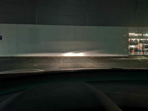

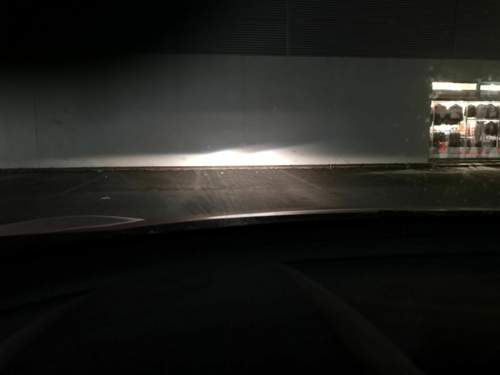

Meine Night Breaker Laser haben genau 1 Jahr gehalten. Kosten ca 30 Euro für 2 Stück. Hab sie mir aber wieder eingebaut. Ein Unterschied ist auf jeden Fall zu sehen.
Original vs Night breaker Laser von Osram
Img-20191025
Img-20191025
