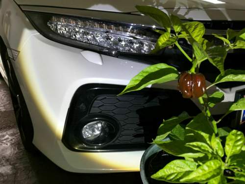

Die LED Scheinwerfer des Civic..., scharf wie ein Schoko Habanero...
Img-20191102
