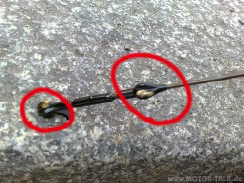

Hallo liebe Freunde.
Ich hab einen 318 automatik mit 54.000 km auf der Uhr und besitze den Wagen erst ca. 1 Monat.
Heute beim Tanken habe ich den Motoröl überprüft. Stand ist ok aber da waren so helle braune/gelbe Flecken zu sehen. Der Tankwart meinte normal sei es nicht, meistens wenn Kühlwasser irgendwie rein kommt :(
Hab hier aber auch gelesen, dass wenn es viel Kurzstrecken gefahren wird, dass dann sowas normal sei ? Also ich fahre viel Kurzstrecken so 4 Tage je 5 km zur Arbeit hin und 5 zurück und 3 x 30 km hin und 30 zurück, so ungefähr ist meine Wochenstrecke. Was könnt ihr mir dazu sagen ???

Hm ja das kommt von der Kurzstrecke. Kannst ja mal über einen Ölwechsel zu einem Mobil 1 0W40 nachdenken. Soll bei einigen geholfen haben.
Was auch hilft, das Auto mal eine knappe Std auf der AB freiblasen.

Dein Problem ist "normal"...
das liegt an der Kurzstrecke... vielleicht wird es im Sommer besser.
Ich vermute ja dass das Castrol Wasser nicht so gut binden kann wie das Mobil1 und deshalb diese Ausflockungen auftreten..
ich hab die nur mit dem Castrol SLX 0W30 gehabt mit dem Mobil1 hatte ich sowas nie wieder...
Hab jetzt nachgeschaut. Öl ist BMW quality Longlife-04 SAE 0W-40
mehr hab ihc incht gefunden. Und anbei noch ein Foto von der Emulsion.
Ist das wirklich normal ??
