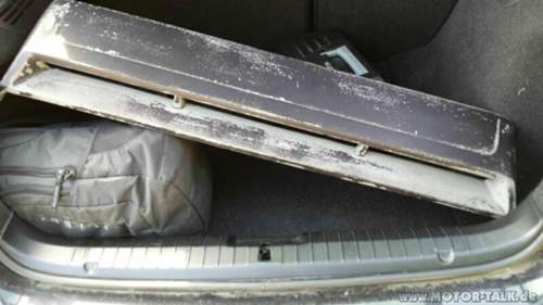

Hallo Leute,
mal wieder muss ich euch nerven mit einer Frage die ich über die Sufu nicht klären konnte.
Und zwar habe ich mir vorhin etwas vom Schrottplatz geholt und habe dabei den Spoiler auf dem Angehängten Bild gefunden. Laut Aufschrift ein Teil von Hella. Ich fand den ganz nett und hab überlegt nochmal hin zu fahren und den zu holen. Leider konnte ich beim Begutachten des Teils nicht rausfinden, wie der befestigt ist. Habt ihr da eine Ahnung? Und Interessant wäre auch ob der selten ist. Beim durchsuchen vom Netz habe ich ihn jedenfalls ein paar mal gefunden. Lohnt es sich den zu holen?
Gruß Niclas
Hella Spoiler

Gehe davon aus das der geklebt ist, brauchst aber sicherlich eine ABE zwecks Eintragung.
Dort müsste es dann genau drinnen stehen .

Ahhh was so eine kleine Änderung an der Formulierung doch bringt. Also ich hab ihn jetzt für ein paar teuros mitgenommen. Verkaufen geht ja immernoch. Dieser ist mit solchen winkeln in der heckklappe verschraubt. Ich schaue mal ob ich die ABE auftreiben kann. Allerdings muss ich eh schauen ob ich den gut gelackt bekomme 🙂 wie ist die tolleranz des TÜVs wenn man den anklebt?
Meist interessiert den das nicht😉
Die Bügel zu montieren ist ein bisserl fummelig, aber ist kein Problem. Pass nur auf die Scheibe auf...
Ich würde ihn mit Sikaflex Scheibenkleber anbauen (kleben) bekommst ihn nicht wieder ab.

Der würde wenn überhaupt an die nächste klappe kommen. Meine jetzt wird dem Rost überlassen. Denke kleben ist besser als in die klappe Bohren
Img-20140519-wa0048
Bohren ist immer mit rosten verbunden, auch wen danach Lack drauf kommt.
Zum Lackieren des Spoilers, gründliche Vorarbeit ist die halbe Lackierung.
Ich würde den anschleifen, mit kunstoff primer grundieren und dann lackieren.
