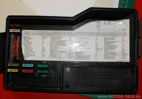

anbei habe ich noch ein Bild der Sicherungskasten beigefügt.
Also, derzeit ist das Heizventil nicht eingebaut, da ich dachte, es wäre defekt.
Das Heizventil schaltet allerdings nachdem es mit Strom versorgt wird.
Am Sicherungskasten auf der Sicherung 23 sind es gemessen nur 0,8 Volt. Welche Sicherung soll ich noch prüfen?
F31, hatte ich aber oben schon geschrieben.
Hallo Darioesp,
F31 habe ich geprüft, kommen 12 Volt an.
Danke nochmal.
Also es kommt Strom an, aber das Heizungsventil taktet nicht?
Dann solltest du die Leitung von der Sicherung bis zum Heizungsventil auf Durchgang prüfen. Pin 2 und 3 bis zum Steuerteil durchmessen.
