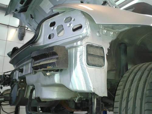

PS:
Im Zetti sind diese Überdruckklappen wie in vielen anderen KFZ auch montiert, damit der Kofferraum satt ins Schloß fallen kann.
Es gibt aber bei dieser (Roadster-Karrosseriebauform) keine direkte Verbindung in den Kofferraum. Siehe Foto...
Z3 Luftklappen
Mein B7 hat ebenfalls solche Entlüftungsöffnungen im Heck. Wo soll denn sonst die Luft hin, wenn das Gebläse voll die Luft reinschaufelt...
