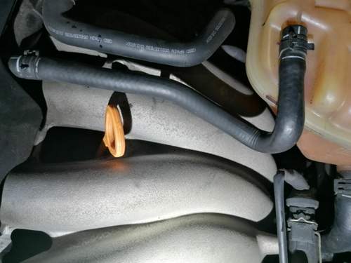

da Du schreibst, das die Kühlmitteltemp.-Anzeige funktioniert, können wir nicht annehmen, das Dein Wagen im kompletten Kühlkreislauf OK ist.Prüfen kannst Du den Kühlmittelstand und die Farbe + Geruch.Auch der Keilrippenriemen nebst Spanner kontrollieren.Ob die Wasserpumpe ihren Dienst tut und wie das Temperaturverhalten im allgemeinen ist, von kalt nach heiß, kannste hier mal schreiben.Die beiden Leitungen welche ins Auto rein und raus für die Heizung gehen sollten bei Betriebstemperatur nicht kalt bleiben. Oft gibt es Probleme mit hängenden Thermostaten oder zugesetzten Heizungskreislauf.Hier im Forum gibt es viele Anleitungen den Heizkreislauf zu spülen und zu reinigen, indem man z.B.eine externe Pumpe anschließt und mit aufgelösten Spülmaschinentabs - Wassergemisch durchspült.....,etc.

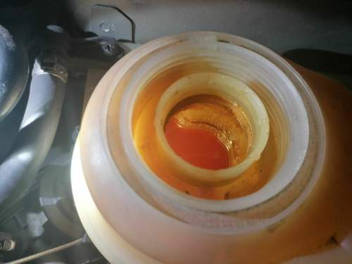

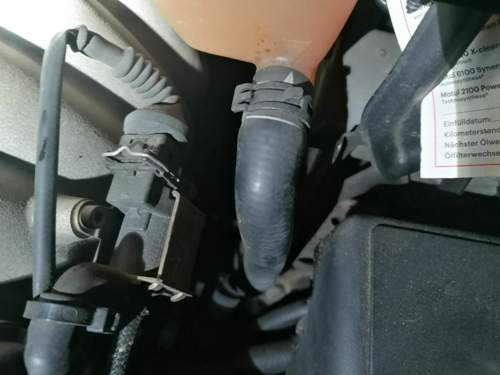

Der Schlauch auf Bild 1 ist warm und der auf Bild 2 kalt. Soviel konnte ich nun herausfinden.

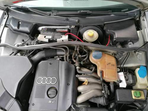

Gib doch nochmal die Daten wie BJ und Motorisierung an. KM- Stand wäre ggfls. gleichfalls hilfreich.
10 km Betrieb sind je nach Motorisierung und Fahrweise nicht unbedingt ausreichend für die von dir gewünschte Temperatur. Westrecht nicht, wenn dein Fahrzeug bedingt hoher Laufleistung den ein oder anderen Verschleiß oder auch div. Ablagerungen im System aufweist.
Zirkuliert den das Kühlwasser im Ausgleichsbehälter bei laufendem Motor?
BJ.1998
1.8, 125PS
KM 247tsd.

Sieht das nur so aus, oder hast du in deinem Behälter Ablagerungen/Schlamm? Sieht ja fast aus wie Marmelade😁

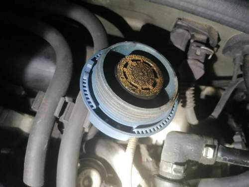

@Bobbybob90 ja da ist am Behälter so sandiges Zeug.
Würde auf jeden Fall wie schon empfohlen den ganzen Mist mal richtig reinigen/spülen und frisch befüllen. Nicht das dort wieder irgend so ein Held ne Dichtpampe rein geschüttet hat die dir alles verstopft. Scheint ja bei einigen Leuten immer die erste Lösung zu sein...
