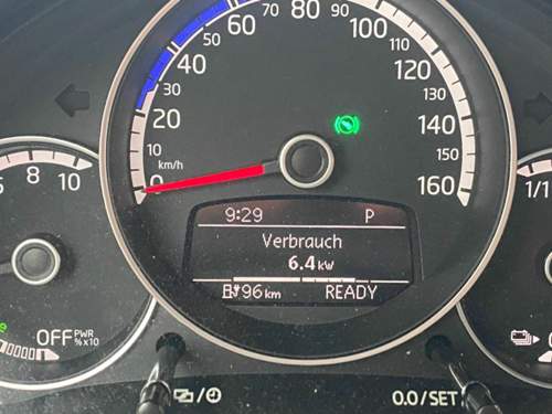

Ich muss diesen Beitrag mal wieder öffnen. Die Heizleistung bei unseren UP ist jetzt bei den kühlen Temperaturen mehr als dürftig. Ist das bei euch auch so? Ggf. ist bei uns auch was defekt. Wir haben das Auto erst seit 04.2021 und ihm steht der erste Winter bevor. Bereits jetzt fragen wir uns, wie wir das kleine Ding im Innenraum warm bekommen.
Mal noch ne Anmerkung: Das Heizleistung auf den Akku geht ist uns klar. Wir fahren auch nur kurze Strecken damit....eher so rund um den Kirchturm. Aber bereits jetzt merken wir, dass nach Start und einer eingestellten Temperatur (warm Vollgas) nur lauwarme Luft aus den Düsen kommt.
Da die knackigen Temparaturen ja noch kommen, haben wir nun Bedenken das Auto nie richtig warm zu bekommen.
Wie sind eure Erfahrungen???
Was zeigt denn die Anzeige bei Leistungsaufnahme im Stand, wenn die Heizung voll am ballern sein müsste? Sollte so rund 6kw und mehr sein.
Und die Heizung läuft nur vernünftig wenn nicht eco oder eco+ aktiviert ist
Genau das wollte ich noch sagen. Es darf kein Eco Modus angewählt werden.
Also meiner ist nicht auf ECO und da kommt auch nur ein laues Lüftchen beim Vorheizen ohne Ladekabel.
Erst wenn ich im Auto sitze und die linke "Scheibenfrei-Max"-Taste drücke, kommt richtig warme Luft.
