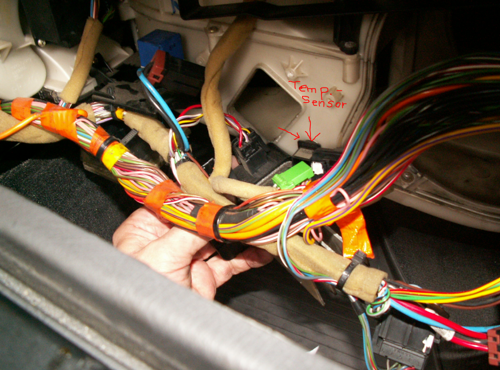

Im Luftkanal unterm Armaturenbrett sind zwar auch noch Sensoren verbaut, diese sind aber nicht dem Staub ausgesetzt und daher recht unempfindlich

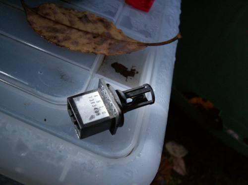

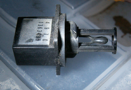

Du hast noch einen der neben dem Gebläse ist. Dieser ermittelt die Lufttemperatur von draußen. Wenn er irgendwie rausgefallen ist dann wird er falsche Werte vermitteln und die Anlage wird entsprechend falsch regeln. War bei mir der Fall schon einmal.
@scutyde schrieb am 30. Januar 2017 um 19:27:19 Uhr:
Du hast noch einen der neben dem Gebläse ist. Dieser ermittelt die Lufttemperatur von draußen.....
😉 Genau.
Tempsensor-klimator1
Tempsensor-klimator2
Tempsensor-klimator3

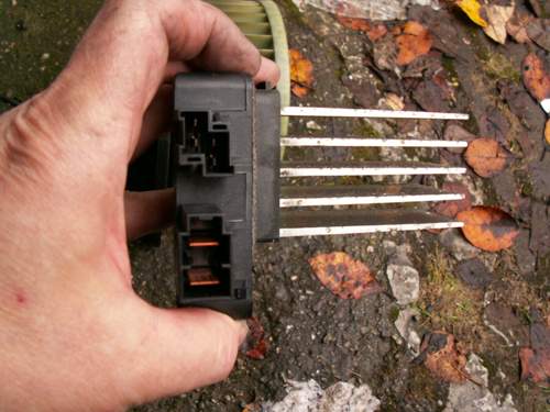

Heizung streikt immer noch, ach ja und die Teile Nr auf dem heizungswiederstand den ich habe also nicht der verbaute gehört zu einem v,S oder c70
Weiß vielleicht zufällig jemand wo ich so einen widerstand günstig bekomme oder gegen andere Ersatzteile tauschen kann?
Bzw kann man den reparieren lassen?

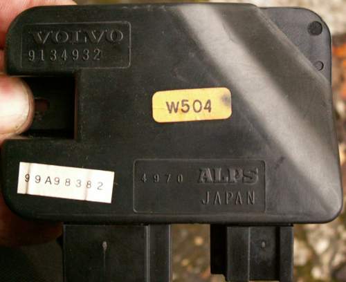

Muss spaeter (Zuhause) mal rumkramen - habe noch mind. Einen (mal schauen, welcher Teilenummer); kann ich Dir testhalber mal leihen.
Teile Nr ist 9144354
Das wäre super!!!!! ;-)
@cyrus76 schrieb am 2. Februar 2017 um 19:18:21 Uhr:
9134492 ist mein Eingebauter (95er 850).
Aus den Ersatzteilen eben gefunden ->
9166694 (was aber nicht auf dem Plastik-Gehäuse geprägt ist, sondern auf einem Aufkleber steht, der noch 97W37K dabei stehen hat .. evtl. KW 37 in 1997 ? Könnte ich mal bei mir testen, ist von den Anschlüssen identisch - hat natürlich nicht viel zu sagen :-/ .
Es müsste noch ein Zweiter da sei - aber .. wie immer ... "wo" ? ;-)
Hmm .... Pech - offensichtl. ist der Gefundene auch für
V70
etc
Gerade gefunden, dass dein Teil für4-Türer 93er bis 97er passen sollte-
Mein Eingebauter ist dann die 5-Türer Variante 😰 : interessant, dass es da noch einen Unterschied gibt. (Geringeres Luftvolumen aufzuheizen/durchzupusten ;-) ).
Hast Du einen 4-Türer ?
