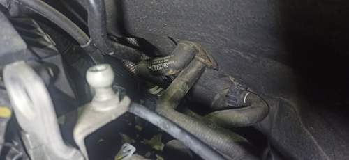

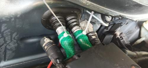

Jetzt habe ich nachgesehen und festgestellt, dass der untere Schlauch heiß und der obere lauwarm ist. Auf den Bildern ist noch etwas anderes zu sehen, eines befindet sich unten und das andere an der oberen Schlauch. Ich stelle die Heizung auf Maximum, aber die Kabine heizt überhaupt nicht

Hm… ich habe bei dem Thema oft gelesen dass beide Schläuche eigentlich relativ heiß sein sollten. Du schreibst ja eher warm und lauwarm. Evtl doch ein Ventil zu?

Dann müsste man die Schläuche nun in Richtung Motor anschauen. Da kommt ja bestimmt irgendwo ein Ventil. Evtl hängt da etwas?
Da kenne ich mich aber nicht mehr so gut aus.
Die Schläuche an der Spritzwand müssen wie gesagt Heiß sein bei warmen Motor.
Natürlich muss auch die Wasserpumpe in Ordnung sein.
Wenn die Schläuche nicht richtig heiß werden stimmt was nicht.
Genauso muss die Temperaturklappe im Fußraum rechts im Bereich Mittelkonsole korrekt arbeiten.
