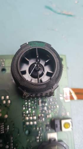

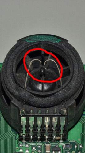

In der DBE auf dem kleinen Lüfter ist ein kleiner Widerstand , der ist höchstwahrscheinlich abgebrochen.
10 KOhm NTC Widerstand kaufen und einlöten.
Dachbedieneinheit ausbauen , Platine freilegen und Widerstand einlöten.
Hier im Forum suchen , es gibt auch Fotos dazu, auch von mir

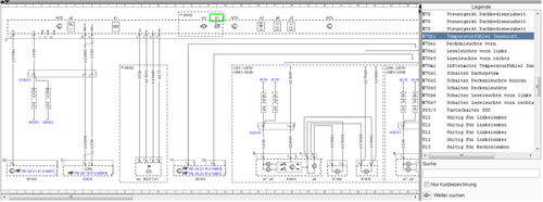

Und Sensoren sind nur in der DBE ? Weil die DBE hatte ich bestellt und gestern eingebaut. Problem immer noch vorhanden. In der Klimabedieneinheit ist auch ein Sensor oder ? Weil dort sind genau so schlitze vorhanden wie in der DBE.
Es gibt Leute die meinen im Bedienteil von der Klima wäre auch ein Temperatursensor verbaut, ich weiss es nicht…
In der Vor MoPF ist der Sensor sicher da verbaut, bis ca Bj 2004.
Den Fehler hatte ich auch genau so wie bei dir, Ich hatte den Sensor neu eingelötet in der DBE dann war wieder gut. Mein Auto ist Bj September 2005.
Wer garantiert dir das du keine kaputte DBE gekauft hast? Schraub die auf und schau rein ob Widerstand ok ist oder nicht, an beiden Teilen….

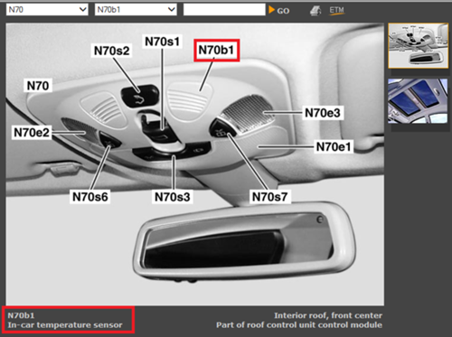

Da ist keiner Verbaut. In keinem Daimler wurde jemals ein NTC im Klimabedienteil selbst verbaut. Wozu auch? Ist immer in der DBE und/oder neben dem EZS verbaut. Aus beiden Sensoren wird dann ein Mittelwert errechnet und daraus die Innentemperatur ermittelt.

Wir hatten bei unserem S203 das gleiche Problem. Da war einfach kein NTC in der DBE mehr vorhanden. Ist wohl abgefallen und durch die Schlitze ins Wageninnere verschwunden. Fazit DBE zerlegt, neuen NTC eingelötet und alles funktionierte wunderbar.
Danke für die Antwort, hast du ein bild davon? Was ich da löten muss oder wie die NTC aussieht? Vg

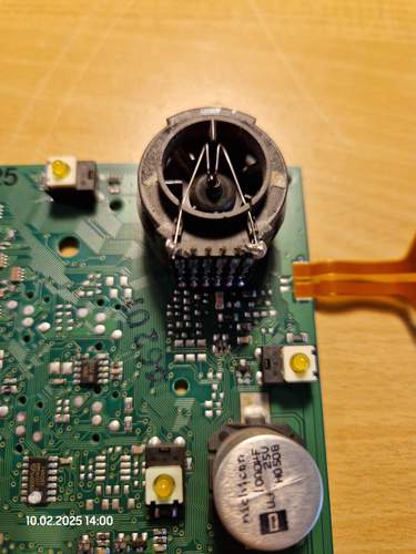

Ich habe die DBE jetzt aufgeschraubt, aber bei mir sieht es anders aus !
Das ist eine Variante der DBE
Das ist meine Variante der DBE
