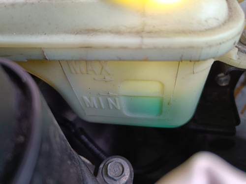

Meine Heizung im FK7 hat immer gut funktioniert - kein Grund zur Beschwerde. Ist dein Kühlwasser auf Minimum?
Bin auch zufrieden. Nach ungefähr 2 km kommt bereits warme Luft aus den Ausströmern . Kühlwasserausgleichsbehälter im unteren Drittel, Klimakompressor aus.
@FN1-Fahrer schrieb am 23. Dezember 2023 um 07:45:42 Uhr:
Danke für den Tipp. Sieht tatsächlich so aus.
Und da hat wohl irgendeine Honda Werkstatt mal ein grünes Kühlmittel reingekippt 😕
Ich habe hier nur das blaue (Honda Typ 2), soll man ja nicht vermischen soweit ich weiß...
Honda Civic 10 Kühlwasser Minimum Min
... Im Ausgleichsbehälter. Das ändert sich oft.
Du kannst gerne nochmal berichten, wenn dein Kühlmittel wieder aufgefüllt ist.
Weil das würde schon Sinn ergeben, wieso deine Heizleistung nicht top ist. Eine geringe Heizmasse lässt das große Luftvolumen im Innenraum nicht ausreichend warm werden.
@Zavage schrieb am 26. Dezember 2023 um 17:49:32 Uhr:
Ich fahre jetzt seit cirka zwei Wochen mit aufgefüllter Kühlflüssigkeit rum und bin mir nicht ganz sicher, ob sich wirklich was geändert hat. Die Heizleistung ist ja drehzahlabhängig. Also fährt man mit 100 Km/h einen steilen Berg hoch, kommt Hitze ins Auto. Rollt man danach durch eine 30er Zone oder zuckelt im Stop and Go Verkehr, wirds kühl. Aber manchmal kann ich es gar nicht nachvollziehen, warum bei eingestellten 26,5 Grad ein lauwarmes Lüftchen kommt. Und dann eine halbe Stunde später wird man aus dem Nichts bei eingestellten 21 Grad von einer Hitzewelle aus den Lüftungsgittern gegart.
