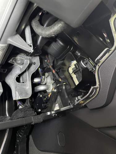

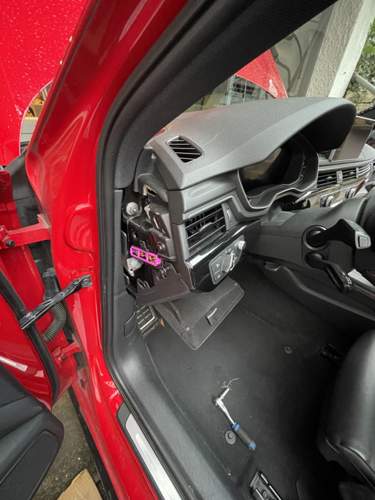

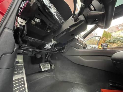

Anleitung Ausbau Austausch Wärmetauscher für den Innenraum
Nummern beziehen sich auf die Bilder
Bestes Hilfsmittel: Kunststoff Fahrrad Reifenheber
Zündung an Heizung auf Frostscheibe defrosten, temp ganz kalt, Zündung aus
1- Kleine Stirnseiten Verkleidungen zur Tür hin weg, Fahrer und Beifahrer Seite
Fahrerseite:
2- Verkleidung über pedalerie weg
Luftführung weg
Unterste Blende im fussbereich am Gaspedal weg
3- 4- Gaspedal Sensor Stecker weg und Stecker von einer Klappe weg
Klappenmotor mit den 3 silbernen Mini Schrauben weg, der sitzt direkt am WT, der Motor ist über eine vielzahn-Kunststoff-Welle mit klappen verbunden, mit etwas vorsichtig auf die Welle drücken und Motor von Welle abziehen (nicht drehen)
Beifahrerseite:
Handschuhfach ausbauen mitsamt Luftschlauch für dessen Kühlung
5-12-Luftführung weg
Cd wechsler mit 2 Schrauben nach oben verschraubt lösen
13-Dämmmatte Lüfter entnehmen
6-Lüftermotor mit 3 silbernen Mini Schrauben demontieren
Unterste Blende im fussbereich am mitteltunnel weg
7-Abdeckung am WT demontieren
Motorraum:
Gummi am Wasserkasten entfernen(nach vorn abziehen)
Domstrebe beifahrerseite entfenen (bequemer)
Wasserkasten Abdeckung vorsichtig nach oben biegen
Schläuche von spritzwand lösen
Fahrerseite:
Gefäß unter Zuleitungen und darunter einige Lappen(gelbes Ding in Bild 10)
Schellen lösen und mit vorsichtigem Hebeln abziehen
8-9-10-WT mit gelbem trennbarer zur beifahrerseite schieben
Neuer WT wie der alte mit kompriband bekleben (Untergrund sollte Zimmermann trocken und sauber sein)
Das muss sorgfältig geschehen, weil sonst die temp Trennung in die Klimazonen nicht geht
Bei Montage aufpassen, dass nichts abgehet
11-Einschieben des WT mit dem Gitter
Zuerst Beifahrerseite Abdeckung befestige, weil man bei Montage der Leitungen etwas dagegen drücken muss
Leitungen ohne verkanten aufschieben und sorgfältig darauf achten, dass die Schelle sowohl die Wulst der Leitung, als auch die Verdickung am WT richtig greift! Bei mir hat das ewig gedauert. Festschrauben.
Dann Leitung vom Motorraum aus mit Kühlwasser befüllen, bis es aus der anderen Leitung austritt. Stehen lassen und unten auf dichtigkeit checken!
Dann die restlichen Teile umgekehrt einbauen und WT entlüften (Trick mit Loch im Schlauch, siehe andere Beiträge).
