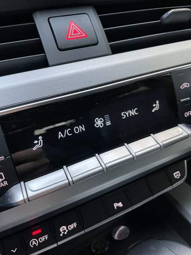

Nun, ich habe es verstanden, wie man die Hitze in den Rücken bläst.
Wenn Sie sich in der Position "Auto" befinden, bläst es nicht, es kann zu den Füßen blasen, ich habe es nicht wirklich überprüft.
Damit sie jedoch durch die Gitter in der Mittelarmlehne austreten kann, müssen Sie die Position wählen, die die Luft nur in Richtung Gesicht oder vielleicht Gesicht und Fuß sendet, aber nicht auf "Auto".
Im Anhang ist ein Foto von einer der Positionen, die heiße Luft aus dem Rücken bläst.
Es ist immer noch eine seltsame Operation von Audi, ist es nicht möglich, dies über VCDS zu ändern?
Danke für den Hinweis anona - funktioniert bei mir aber auch dann nicht.
