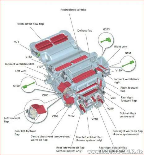

Folgendes Problem:
Der Fußraum heizt
Die äußeren Lüftungsdüsen heizen
Die mittleren Luftausströmer heizen nicht, es kommt nur kalte Luft.
Ebenso die Scheibenheizung nach oben heizt nicht, es kommt nur kalte Luft.
2 Stellmotoren wurden schon getauscht und das Heizungspumpenventil im Wasserkasten.
Es brachte alles nichts.
Audi schließt die Wärmetauscher aus. Ansonsten würde 1 Seite komplett heizen, die andere kühlen.
Was kann das noch sein. Bei den Temperaturen sollte die Heizung schon korrekt funktionieren. Gerade bei Schneefall bekommt man die Scheiben nicht eisfrei.

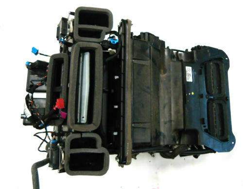

man benötigt:
2 Stk. Wärmetauscher ~480 Euro
4 Stk. Silikatpatronen ~25 Euro
2 Stk. G12plusplus ~35 Euro
Arbeitszeit ~8 Stunden
Grobe Anleitung:
*Kühlwasser am Kühler ablassen (Kühlwasser muss getauscht werden!)
*Im Wasserkasten die Schläuche von der Ventileinheit abziehen und mit Druckluft durchblasen (hatte somit kein tropfen kühlwasser im innenraum bei der demontage der Wärmetauscher)
*Mittelkonsole ausbauen
*Handschuhfach ausbauen
*Abdeckung / Ablagefach Fahreseite ausbauen
*Wärmetauscher ausbauen (Wichtig, die Gummidurchführung an der Spritzwand der Rohrleitung von beiden seiten mit Silikonspray oder ähnlichen einsprühen das diese beweglich sind, schlimmsten falls zieht ihr euch sonst den gummi raus und dann wirds sehr unlustig)
*Wärmetauscher einbauen
*Im Wasserkasten die Schläuche mittels Gartenschlauch durchspülen (gleich eine kleine dichtheitsprobe der rohrverbindung im innern des fahrzeuges und zweitens ist gleich die luft raus) und montieren
*Kühlsystem befüllen und die silikatpatronen in den ausgleichsbehälter geben
*hab dann die elektronik notdürftig zusammengebaut und den wagen warmlaufen lassen zwecks dichtheitsprobe und erfolgscheck. dabei hat man dann halt viele einträge im fehlerspeicher da nicht alle stecker wieder angesteckt sind etc. stört aber nicht weiter.
*Mittelkonsole montieren
*Handschuhfach montieren
*Ablagefach montiern.
Probefahrt durchführen dann sind auch evt. angezeigte fehlermeldungen weg.

wenn du auf LO drehst und viel kalte luft aus den mittelausströmern aber bei stellung HI keine oder fast keine luft mehr kommt dann liegts am Stellmotor der V68 Temperaturklappe im Warmluftkanal.
Kann es sein dass für die Mitte ein anderer Wärmetauscher zuständig ist als für außen?
der linke mittlere ausströmer wird vom linken wärmetauscher versorgt und der rechte vom rechten 😉

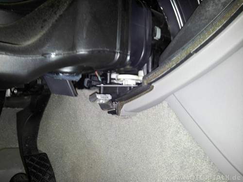

Kommt man an den Stellmotor dran ohne das Armaturenbrett auszubauen?

ja Du kannst den Stellmotor über den Fußraum des beifahres erreichen, es ist ein gefummel aber es geht evt. Handschufach demontieren.
beim fehlerspeicher auslesen sollte dann bei der klappe als fehler "obere grenze" oder "unter grenze" überschritten stehen.

Ich vermute, dass die Luft rechts und links vom Bildschirm aus dem gleichen Wärmetauscher/Luftschacht kommt, aber dann könnten sie doch keine unterschiedliche Temperatur haben, oder?
Nein die Luft kommt aus zwei verschiedenen Wärmetauschern. Es wäre wichtig bei der Stellung HI (beide Klimazonen), Luftverteilung auf die Schalttafelausströmer und Gebläsestufe 6 die Temperaturen zu messen (bei richtig gut warmgefahrenen Motor). Da es in deinem Fall nicht an den Stellmotoren liegen kann wird der Fehler Wasserseitig zu suchen sein. Wenn Du die möglichkeit hast mir die Werte zu nennen kann ich dir gerne weiterhelfen.

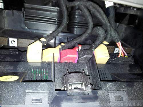

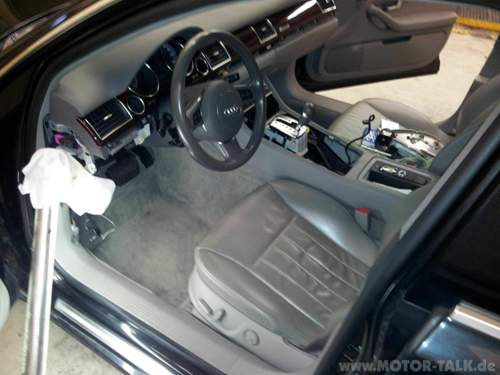

mein Bruder hat gestern mit seinem Bosch System den Fehlerspeicher Klima/Heizung ausgelesen. Da war jedoch kein Eintrag vorhanden.
Nachdem das Handschuhfach derzeit wegen Multimediaerweiterung sowieso ausgebaut ist, hat er das dann manuell gecheckt. Es war klar nachzuvollziehen, dass sich die zuständige Klappe nicht bewegt hat und dass es wohl am Stellmotor liegen muss. Die Klappe wurde jetzt manuell so eingestellt, dass warme Luft kommt.
Jetzt in der Mittagspause fahre ich zu Audi, da der Lagerist sich das gerne anschauen möchte, damit er nicht den falschen Motor bestellt.
So, ich bin jetzt wieder zurück vom Audi-Teile-Mann.
Nachdem man anscheinend am Teil selbst direkt nichts sieht, hat er den Wagen ans Audi-Diagnose-Gerät gehängt. Auch dort wurde kein Fehler angezeigt.

Ist für die hinteren mittleren Düsen eine andere Klappe/Stellmotor zuständig als für die vorderen mittleren...😕
Ich habe das Bild von sps.for.a8 im Netz noch auf Deutsch gefunden (Selbststudienprogramm 282 - A8 '03 - Technik; PDF mit 96 Seiten) und hänge es mal an. Eine Lösung für meine vorstehende Frage liefert es mir allerdings nicht!
Also wenn nix im Fehlerspeicher steht, sollten die Motoren ja eigentlich laufen. Die Motoren zu tauschen ist keine Freude ! (siehe meine Bilder im Anhang an ...)
Und ich hab nur den Fußraumklappenmotor ausgebaut ! Ohne Elsa würde ich mich da eh nicht dran machen, war nämlich ne ziemliche Fummelarbeit und alleine kein Spaß !! Und genug Zeit sollte man auch mitbringen für so eine Aktion (ist mein gesamter Sonntag für drauf gegangen).
Da würde ich an deiner Stelle erstmal versuchen eine Grundeinstellung der Klimanalage durchzuführen.
