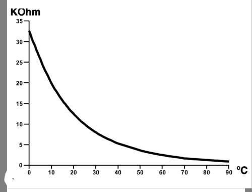

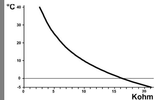

Temperatursensoren (siehe Foto) - schließe ich auch aus.

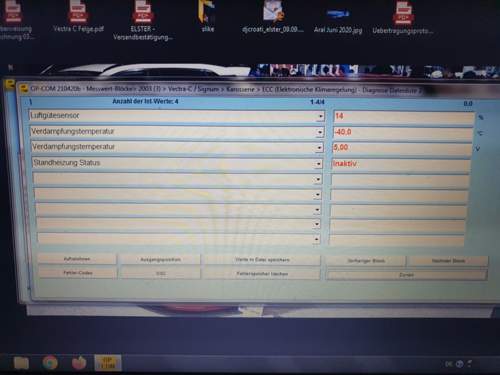

Verdampfertemperatur - bei -40 Grad????

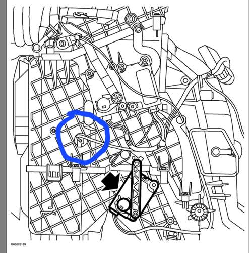

Kann mir jemand sagen wo der Verdampfertemperatursensor sitzt?
Siehe Fotos.

Moin
Anhand der -40 Grad gehe ich von einem
Abgefallenen Stecker oder Kabelproblem.
Diese Art Sensoren stecken immer unmittelbar im Verdampfer um die "Vereisung"
des Verdampfer zu messen.

Weist du wo dieser Stecker sitzt? Kommt man da relativ leicht drann?

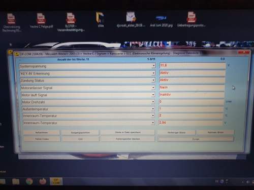

Alle Innenraumteperatursensoren sind lt. OPcom in Ordnung.

Im TiS eben nachgeschaut, eine nicht alzu schwere Stelle, aber muss verlötet werden, habe einen Freund diesbezüglich angesprochen.
Genau kann ich rs nicht sagen.

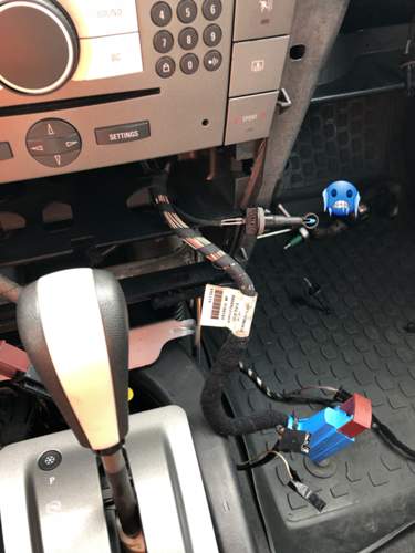

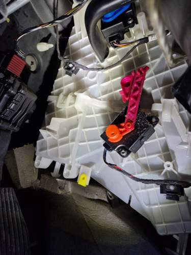

Wo ich meinen Gebläsemotor gewechselt habe ,
Da habe ich ein paar Bilder geschossen.
Ich denke der Sensor könnte hinter der weißen
Verkleidung am Wärmetauscher sitzen.
Evtl sieht man auch etwas ,
Wenn man das Bedienteil der ECC ausbaut.
Viel Glück

Habe im TiS nachgeschaut, man kommt gut an den Stecker - Zum Glück

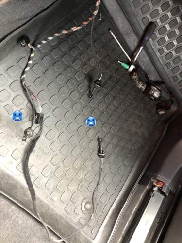

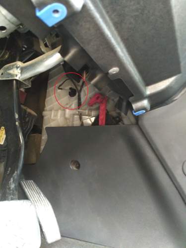

wollten heute den Sensor tauschen und waren etwas sprachlos, der Sensor ist nicht da ??
Hab mal das Foto hochgeladen, sieht etwas anders aus als bei Rosi03677.
Freund hatte auch die andere Seite vom Beifahrerfußraum geöffnet und da ist auch nichts.

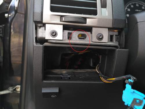

Vectra C Z32SE, 20.02.2003, Klimaautomatik
Bei meinem 02/2003 steckt dort ein Temperatursensor bei der ECC .
Es gibt aber auch mehrere Innenraumsensoren teilweise an den Ausströmern,
evtl hängt da noch einer mit drann.
Die Bilder sind aber nicht von mir.
Edit- Sensoren im Bild
MfG
Danke dir für die Fotos.
Hab jetzt kein spezielles Gerät zum Auslesen, aber wenn ich den Sensor z.b. in die Hand nehme (quasi erwärmen) sollte im OPcom die Temperaturen sind verändern.
Also bei den funktionierenden natürlich.
