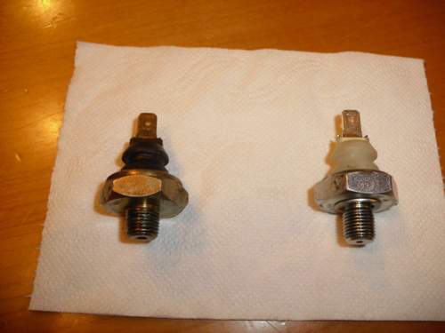

....ich habe einen Öldruckschalter gekauft, aber eben einen, wo draufsteht 1,6-2,5 bar... ....
Mal ehrlich, ich bin skeptisch. Ein Schalter der erst bei 1,6bar öffnet ist ziemlich sinnfrei.
Der kritische Druck liegt unterhalb von 0,5bar, dawiewo er geschlossen sein sollte.
Vielleicht solttest du mal 1-2 Bildchen dazu einstellen.
Bei 2 Zahlen ist es entweder, einer mit 2 Kontakten. Einen für den Warnkontakt + einen für den Geber
Oder ein Geber mit einem Kontakt, wobei vermutlich die beiden Zahlen der Regelbereich ist.
Und Unwahrscheinlicherweise könnte es ein Schalter sein, der in Ruhestellung geschlossen ist + erst bei 1,6bar schließt? Dann würde dein Warnlämpchen signalisieren, das + wann du "guten Öldruck" hast.😁
Bau den neuen ein + gut ist's.
Aber den anderen würde ich dem 'unfähigen' bei Bosch mit entsprechenden Hintergrund auf den Tisch knallen + zurück geben.

Der Schalter, den er hat, hat seinen Sinn, wenn er in Fahrzeuge einbaut wird, wo er auch hingehört.
Den gabs, wie ich schon mal geschrieben hatte in älteren wassergekühlten VW und ist für die
dynamische Öldrucküberwachung. Wenn da der Öldruck auf der Autobahn bei Vollgas
z.B. durch ein verstopftes Ölpumpensieb auf weniger als 1,6 bar abfällt, fängt es im Cockpit an zu
piepsen und zu fackern. Da kann man noch was retten.
Bis bei einem herkömmlichen System das Lämpchen bei Vollgas angeht, klappert es meist schon
im Motorraum😰 Eigentlich ist das fürn A.... .
Baut man DEN Schalter fälschlicherweise ein brennt die Lampe erst wenn man über 2 bar Druck hat.

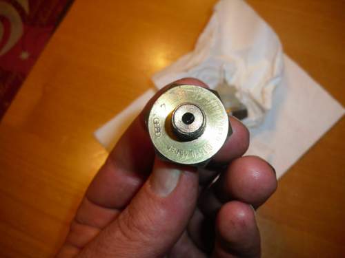

Hallo Uwe,
hier trotzdem nochmal die Bilder. Auf dem einen Bild liegen beide nebeneinander, der schwarze ist der Alte (der mit Messing), der weiße ist der Neue. Die anderen Bilder sind von unten gesehen geknipst. Der "Alte" hat 0,15-0,45 stehen, der "Neue" 1,6-2,0

Nee, es könnte wirklich sein, das der Neue nicht defekt ist, sondern erst bei 1,6bar schließt.
OK das ganze ist nun nicht Problem bezogen, denn der richtige Öldruckschalter wird ja hoffentlich morgen verbaut.

1) Ich habe heute früh vom Bosch-Dienst exakt den gleichen Schalter geholt, den ich ursprünglich verbaut hatte (0,15-0,45). Zur Richtigstellung: Ich habe mir bei einem VAG-Händler die Beschreibung geben lassen und den "falschen" Schalter dann beim BOSCH-Dienst geholt. Die konnten also nichts dazu.
2) Der gestrige Schalter war aber definitiv falsch, denn er ist sozusagen ganz anders gepolt und hat sowieso eine höhere bar-Zahl.
3) ZUSÄTZLICH war er aber auch noch defekt (solls ja auch geben)
4) Habe dann den neuen Schalter incl. Stecker an Masse gehalten - Lampe brennt.
5) Schalter eingeschraubt, Stecker drauf, Zündung ein - Lampe brennt.
6) Motor gestartet - Lampe verlischt.
ES HAT GEKLAPPT!!! Vielen Dank für die vielen, vielen Hilfestellungen und Eure super-Tipps. Ich hätte das alleine NICHT geschafft!!!
