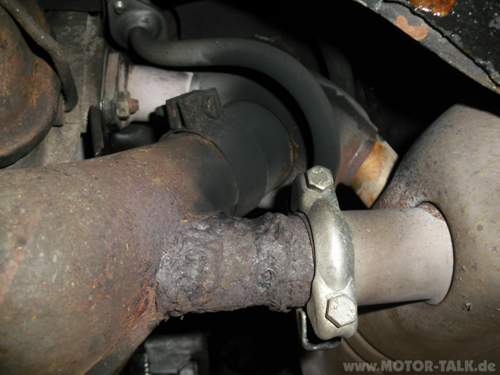

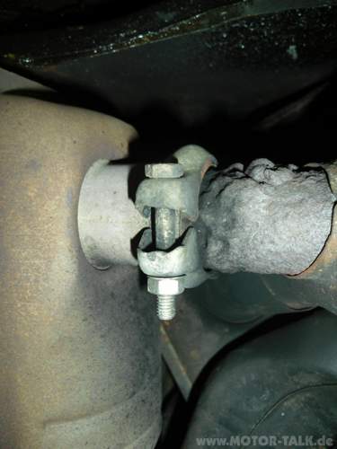

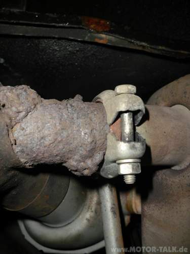

Hallo ihr Lieben,
Letzte Woche haben wir die Heizklappenzüge und Drähte usw. verbaut.
Die Wärmetauscher sind BEIDE am Stutzen, der in den Auspuff hineingeht, defekt und wurden da auch geschweißt (von den Vorbesitzern). Mensch, das habe ich echt nicht gesehen - voll verpeilt. Wir haben den einen in der vergangenen Woche ausgebaut. Das ging wirklich einfach. Also ein Beweis, daß der Vorbesitzer tatsächlich den Motor draußen hatte und auch die WT waren ausgebaut. Den, den wir ausbauten, haben wir noch "retten" können durch eine Schweißung. Der Andere ist nicht zu retten. Ihn haben wir erst mal in dem Bereich mit einem Alu-Dichtband umwickelt (von der Breite sind es ca. 2-3 cm. Zumindest stinkt es im Innenraum nicht mehr nach Abgas. Da werde ich einen neuen investieren. Der rechte, wie gesagt, geht noch aber auch da werde ich einen neuen holen.
Habt ihr irgendwelche Empfehlungen, wo man die günstig bekommt? Ich habe bei diversen Onlineshops geschaut, aber vlt. weiß jemand was? Die verbauten sind tatsächlich noch die ersten (deutsche).
Ich füge Euch mal ein paar Bilder an, dann könnt ihr das Elend mal sehen.
Übrigends läuft der Wagen zur Zeit auf 3 Zylindern und bekommt erst Schub, wenn man mehr Gas gibt (also daß der 4. Zyl. mit anspringt) - heute werden wir die Ventile besehen, denn es ist schon ersichtlich, daß beim abziehen des Zündkabels des betreffenden Zylinders keine Veränderung im Motorlauf ist. Der Zündfunke springt zwar, aber der Motor "mukelt" nicht wie bei den anderen, wenn man das Kabel vom Stecker der Verteilerkappe langsam etwas entfernt... Den Vergaser haben wir bereits geprüft, die Einstellung war erst zu fett, jetzt läuft der Wagen auch allgemein im Leerlauf besser... wobei es mit der Startautomatik auch noch nicht sooooo pralle ist...
Schwiegervater meint, das kann nur an einem Ventil liegen. Die Zündkerzen haben wir alle geprüft, die sind nicht verölt oder rußig, sondern ganz bräunlich. Zündkabel sind auch o.k., Verteilerkappe hat keinen Riß, der Finger ist auch in Ordnung. KOndensator und Zündkontakte sind erneuert.
Bin gespannt...

Sollte der Schnorchel für die Vorwärmung nicht irgendwie fixiert sein? Am Stehbolzen vom Kopf?
Das scheppert sonst...
Egal, am Käfer scheppert immer was... 😉
ich denke die Lasche am Vorwärmrohr ist verdreht.
Das Rohr wird mit der Motorverblechung verschraubt, genau mit dieser Lasche, die jetzt da irgendwie an den Stehbolzen vom Zylinderkopf gewurschtelt ist.
Gruss 1303city

Hallo Red,
ich weiß jetzt nicht genau, was Du meinst. Der rechte WT ist aber in der Tag "beweglich"... Kannst Du das evtl. im betreffenden Bild markieren?
