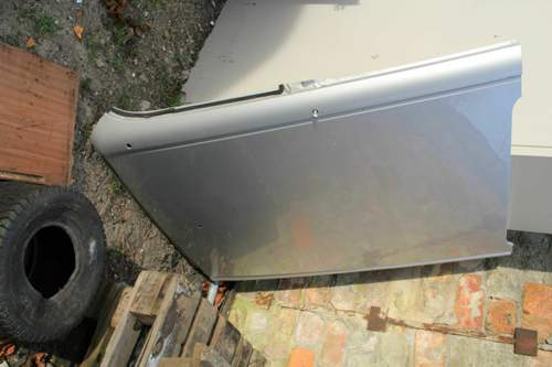

Geht doch ganz einfach Metin.Hab da noch fertige Dachteile da.Brauchst bloß neu einschweißen dann passt das wieder😁😁😁.
