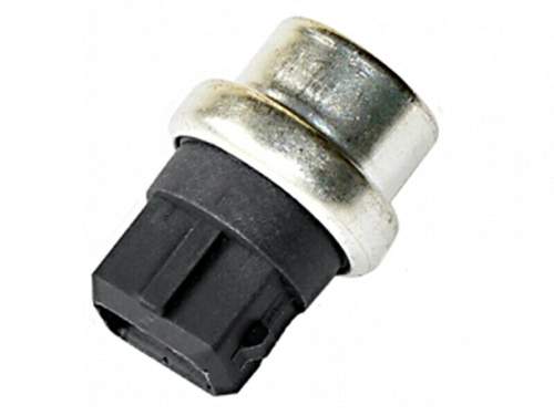

Die Heizung fällt bei meiner Climatronik ab einer Fahrzeit von ner Stunde aus. Nach kurzem Motor abstellen geht's wieder.
Ich war schon bei Audi zum auslesen. Im Speicher steht der Kühlmitteltemperatursensor G110 sporadischer Kurzschluss nach Plus. Den hab ich auch schon besorgt, blau mit zwei Pins. Nur wo sitzt dieses Teil??? Im Wasserfangkasten hab ich ihn jedefalls nicht gefunden. Sitzt der direkt am Wärmetauscher in dem schwarzen Mischgehäuse?

Hier mal der Geber den ich beim Autoteileladen bekommen habe. Der ist blau ansatt schwarz wie im Bild abgelichtet.
Habe zwei Kühlmitteltemperatursensoren am Motor gefunden. Beide sind in die Kühlwasserrohrleitung geschraubt. Der eine Sitzt am Zylinderkopf rechts, braun & vierpolig, der andere links neben der Entlüfterschraube weiß zweipolig.
Frage mich halt ob es der linke Geber im Rohr ist und ich nur den falschen bekommen habe?
Im Bild stehts doch überdeutlich: Im Heizungszulauf (vom ZK aus) zum Heizungswärmetauscher.
Ob die Farbe entscheidend ist? K.A. Da müsste man die Wiederstandswerte kennen und vergleichen. Sollte auf jeden Fall zwei Pole haben. Wenn ich mich recht entsinne, war meiner beim TDI blau. (Ohne Garantie)
Vergleich doch mal die Nummern wenn du dir nicht sicher bist.
Bin soeben drauf gestossen das mein V6 den Geber G110 gar nicht besitzt. Weder im Schlauch zum Wärmetauscher noch am Heizungsventil. Nur komisch das der den im Speicher ablegt, muss wohl einen anderen Hintergrund haben.
Ich checke mal das Heizungsventil und die Unterdruckschläuche/Ansteuerung. Hoffentlich komm ich da weiter...
Ja, es gibt welche ohne Thermostat. Da ist es über die Zeit geregelt. D.h. bei Motorstart wird die Lüftung eine Zeit lang gedrosselt. Und dir wird G110 als sporadischer Fehler angezeigt? Kann doch irgendwie nicht sein. Eine andere Klima Steuerung zum probieren hast du nicht zufällig greifbar?

Ich hatte alles nochmal abgesucht und absolut keinen Temperaturfühler gefunden. Zum Thema Klima bedienteil, Das alte war defekt und ich hab es durch ein neues von ebay ersetzt. Dieses wurde repariert und von Audi codiert. Dazu kommt noch dass alle Stellmotoren neu sind. Diese wurden auch alle eingelernt. Ich werde mich die Tage dann nochmal intensiv damit beschäftigen und gebe dann Bescheid was dabei rausgekommen ist, danke nochmal an alle. Grüße.

Evtl. doch falsch codiert? Weswegen die G110 Abfrage nicht ausgeschlossen wurde?
Prüfe sicherheitshalber nochmal die Fehlercodes selbst, werden im Kanal 0 deiner Klimatronik noch weitere Fehler angezeigt? Du musst nicht zu Audi fahren, um die Fehler auslesen zu können. Kanal 51 und Kanal 6 für digitalen Wert für G110 (der ja nicht existiert) kannst du ebenfalls abfragen und schauen was der anzeigt, oder ob Ersatzwerte angenommen werden.

In den Störungscodes wird Folgendes beschrieben:
06,1 (G110) Kühlmittel-Temperaturfühler (ECT), A/C Ständig offen Kühlmitteltemperatur wird errechnet, wenn Sensor ausfallen sollte oder nicht vorhanden ist; Diagnose tritt nur über 0°C auf.

Ja dann wird mir einiges klar. Mit hoher Wahrscheinlichkeit ist es nicht richtig Codiert worden, wenn denn die Teilenummer passt. Da passen auch nicht unbedingt alle Baujahre / Modelle untereinander.
Im schlimmsten Fall ist es kaputt repariert worden. Wenn das einer professionell macht, aber eher unwahrscheinlich.
Bei audic4.info kannst du schauen ob deine Codierung richtig ist.
