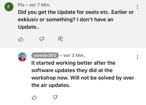

Siehe Minute O6:40…anscheinend lässt sich die Heizleistung per Update optimieren…der IX1-Fahrer hatte dasselbe Problem
Gibt für den U06 keine neuere Firmware der HU. Zumindest nicht bei mir
Wenn du die Videos des Schweden anschaust, hat BMW nicht nur die Kameras der adaptiven Scheinwerfer neu kalibriert sondern anscheinend auch etwas an der Steuersoftware der Klimakontrolleinheit neu eingestellt.
Anscheinend unabhängig von den offiziell verfügbaren Softwareupdates. Bin ja am Freitag in der Werkstatt und werde das Thema mal ansprechen.
@BMWizzle schrieb am 4. März 2023 um 16:46:32 Uhr:

Der Schwede auf YouTube hatte ja behauptet, dass beim ihm die Sitz-/Lenkradheizung per Software optimiert wurde. Die Filiale der BMW AG in Stuttgart konnte zumindest keine Softwareparamter justieren bzw. per Softwareupdate die volle Heizleistung wieder herstellen.
