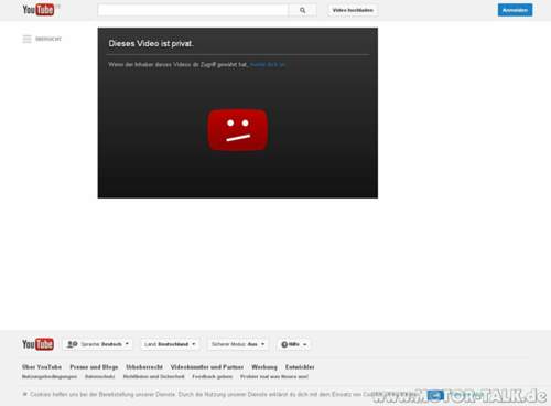

Nein!
(Meldung: siehe Anhang; und: ich melde mich da auch nicht an)
Von den Funken lese ich jetzt aber zum ersten mal... 😰
Im Übrigen, auch ohne Bilder deutet jeder Funke am Motor, der nicht durch die Zündkerzen erzeugt wird, auf einen Fehler hin. Am Verteiler und den Zündkabeln sollte man bei einem funktionierenden Motor überhaupt nichts sehen, vermutlich liegt dort schon Dein Fehler.

Nein!

So...
eigentlich sollten die Vids jetzt laufen!
PS: Die funken sind mir gestern Abend erst aufgefallen (wie gesagt im dunkeln)!!!
Markus
Die Videos laufen jetzt.
Deine Verteilerkappe ist Schrott, also umgehend Kappe und Finger erneuern, sonst geht bei feuchtem Wetter vermutlich bald gar nichts mehr. Dann kannst Du schauen, ob der ursprüngliche Fehler immer noch auftritt.
