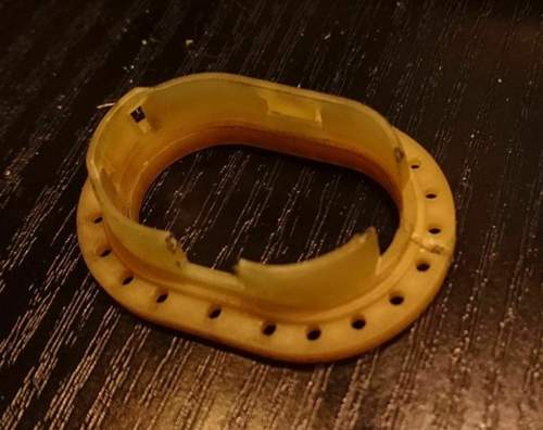

Nach dem Gesetz der größten Gemeinheit ist mein Waschwasserschlauch natürlich genau dann gebrochen, als es draußen schweinekalt war. Mit dem Ergebnis, dass die Plastiknasen bei der Demontage der Gummitülle wie Glas zersprungen sind und die Tülle nicht mehr am Blech hält.
Der Freundliche meines Vertrauens wollte mir keine Ersatzteile über die Theke verkaufen, wg. Corona.
Den ganzen Kabelbaum rausfädeln war bei dem Frost sowieso nicht erste Wahl, also das Plastik aus dem Gummi rausgepult und aufgeschnitten, um Kabel und Schlauch zu befreien. Muß man beherzt drangehen, denn der Gummi geht durch die Löcher des Plastiks durch. Diese Gummipins habe ich einfach durchtrennt.
Mit einem 3D-Drucker habe ich dann ein Ersatzteil gedruckt, daß man wieder über den Kabelbaum einfädeln kann und auch durch seitlichen Druck wieder demontierbar ist. Halt wunderbar.
Die STL-Datei stelle ich auf Wunsch gerne zur verfügung
Gruß Martin.
Druckmaterial: PLA von Greentec, temperaturstabil bis 100°C
Altes Plastikteil
STL-Datei
Ersatzteil
