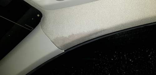

hab seit März das Problem dass ich nach fast jedem Regenschauer Wasser auf meiner Gummimatten im Beifahrer Fußraum habe.
Hab mich etwas informiert und die Dachreling frisch abgedichtet.
Bin einfach am Ende mit meinem Latein. Es tropft am Übergang von der Dachpappe zur a Säulen Verkleidung raus und das nicht wenig.
Natürlich hab ich auch versucht Mal das ganze mit dem Gartenschlauch zu imitieren woher es noch kommen könnte aber leider Fehlanzeige.

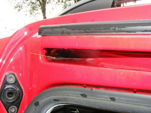

Kurz was anderes und zwar in den Schiebetüren in der oberen Laufbahn ist vorne ein Plastik Knubbel.
Ist das ein Ablauf oder sieht das nur so aus?

Das ist ein Stopfen.
Da er aber konisch nach obenhin in die Höhe (5mm) zugeht ist das sicher kein Ablauf, sondern wohl etwas, damit der Dachhimmsl/Verkleidung darunter gehalten wird.
Stopfen

Also jetzt ist es klar das es von der Windschutzscheibe kommt. Der Rahmen wo die Scheibe Aufliegt und verklebt ist ist gerostet. Das Blech quillt schon auf und wenn man an die Scheibe drückt hört man es knuspern.
Würdet ihr bei einem fast 10 Jahre altem Auto der zwar "erst" 110.000 km runter hat es Fachmännisch richten lassen? Wenn ja was denkt ihr was sowas kostet?
Wenn nein einfach ordentlich mit Scheibenkleber abdichten alias Pfusch?
