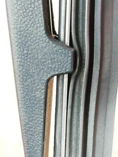

Wenn wir die Gummis austauschen müssen wir an einer Seite die Wischergummihalterung etwas aufkniepen, bzw. die beiden vernickelten (oder ist das Edelstahl - wohl eher nicht) zusammendrücken, dann läßt sich der Gummi rausziehen und der nächste reinfummeln und dann zukniepen. Das weist Du warscheinlich aber alles.

also bei mir wird der Gummi nur mittels zweier Blechschienen geklemmt somit brauche ich ihn nur herauszuziehen und mit den Schienen wieder reinschieben ( siehe Bilder) 😁
Simple und die Befästigung hält!
Gruß Mopedcruiser
