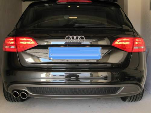

Ich hatte gestern das Pech das mir jemand hinten auf meinen A4 Avant geknallt ist.
Glück im Unglück... es ist "nur" die Stossstange beschädigt (evtl noch der Träger, aber das wird man erst feststellen wenn die Schürze abgenommen wird).
Nun da es eine von der Versicherung der Gegenpartei bezahlte neue Stossstange gibt bin ich ins Grübeln geraten.
Statt der Standardstossstange die S-Line zu verbauen und den Mehrpreis aus der eigenen Tasche zu bezahlen.
Frage in die Runde: Lässt sich die Standard-Heckstossstange gegen die S-Line austauschen?
Mir geht es eigentlich vorallem um den Diffusor. Ich möchte das Wabengitter statt dem langweiligen Standarddiffusor.
Oder gibt es eine Alternative zum Standard-Diffusor?
Mein 🙂 konnte mir nicht garantieren das die S-Line-Stossstange an meinen Wagen passt.
Er meinte das könne ihm nicht mal die AMAG (Importeur für die Schweiz) bestätigen.
Hat das schon jemand machen lassen? Passt das? Geht das?
Wenn ja, kann mir jemand die Teilenummern nennen um den kompletten Austausch zu bewerkstelligen.
Ich denke da an die Stossstange und den Disffusor (keine Ahnung was sonst noch nötig ist, mein 🙂 meinte noch evtl was von einem Träger)
Ich habe einen Avant 3.0 TDI (also Auspuffendrohre links und rechts)
Vielen Dank für Eure Hilfe. Und hat jemand ein paar Fotos vom S-Line hinten für mich.

Hab mir jetzt auch ne "Heckkur" gegönnt mit S-Line-Heck und LED-Rückleuchten 🙂
Dank diverser Anleitungen und Hilfestellungen im Forum konnte ich alle Montagearbeiten selbst erledigen und das Ergebnis ist super!
Kosten: (Limousine, auf alle Teile gab's 10% Rabatt)
- Stoßfänger mit PDC 277,39 € (sonst 308,21 €)
- Diffuser 33,25 € (sonst 36,95 €)
- Gittereinsatz 32,66 € (sonst 36,30 €)
- Lackierung Stoßfänger 200,- € (nicht bei Audi, das hätte mehr als das Doppelte gekostet!)
Summe: 543,30 €

was genau meint ihr denn immer mit Diffuser? Ist das das graue Teil, was Marcus bei sich nicht lackiert hat? Ist das denn nicht gleich bei der Stoßstange dabei?

... genau dieses graue Teil ist ein Bestandteil des S-line exterieur Pakets 🙄 Das nachrüsten des Diffusers funzt auch nur mit der orig. Stoßstange des S- Line Exterieur Pakets. Also, nicht alt so billig der Spaß 😉 .

Wow, sieht echt geil aus. Werd ich mir auch besorgen und das Teil nicht lackieren. Dank dir für das Bild.
