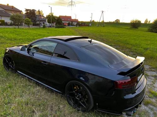

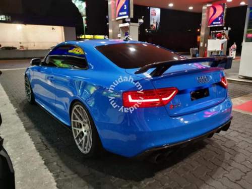

Rieger Heckspoiler (ist der einzige richtige flügel von dem ich weiß der legal mit ABE ist), kostet 525€ und muss noch lackiert werden. Die Streben sehen nicht sonderlich schön aus auf nem farbigen oder weißen Fahrzeug. Auf einem schwarzen siehts dann aber wiederrum gut aus. Es gibt noch nen flachen von irgend einem hersteller der zugelassen sein soll, aber der soll wohl nicht mehr hergestellt werden, und ich weiß nicht mehr wer der Hersteller war. Siehe Anhang. 1 ist Rieger, 2 ist der andere.

Die Spoilerlippe von der Sport Edition Plus ist m.M.n. die schickste Modifikation für die Heckklappe.
Solche Frittenbuden haben auf einem A5, zumindest für meinen Geschmack, nichts verloren.
Wenn's legal sein soll wirst du wohl an dem Rieger Spoiler nicht vorbeikommen. Es gab wohl auch mal etwas bei RDX, aber ob das noch aktuell ist...? Bin selbst auch am überlegen, da mir die Lippe an meinem "Sport Edition Plus" zu langweilig aussieht. Die Lippe geht bei einem schwarzen Fahrzeug irgendwie unter.

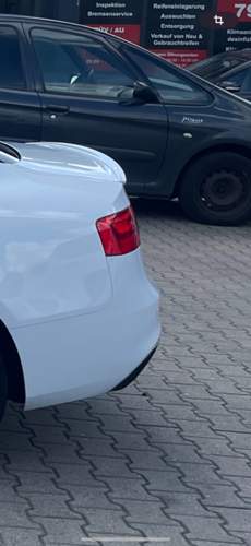

Hab mal ein Bild angehangen wie es aktuell aussieht.
.jpg
Wenn es nur um die Farbe geht, würde ich eine Folierung in Erwägung ziehen…
Ansonsten muss bei Kauf eine neuen Spoilers natürlich ein TÜV Gutachten oder eine ABE vorhanden sein, sonst gibt es ggf. Ärger mit der Rennleitung… ob vorher schon ein Spoiler drauf war oder nicht spielt dabei keine Rolle.
Dann wird der wohl so oder so runter müssen, da ich davon ausgehe dass du keine ABE Papiere für den Spoiler hast. Was noch möglich ist, er hat ne ECE Zulassung, da musst du aber haargenau an jeder Ecke schauen ob da irgend ne Nummer eingestanzt ist oder ein Schild irgendwo drauf klebt.
Ansonsten ist das Folieren sinnlos. Hol dir sowas hier, musst nur schauen dass du den richtigen (Es gibt Sportback und Non Sportback) kaufst : https://maxtondesign.de/...CK-S-LINE-MK1-FACELIFT-8T-schwarz-Hochglanz
Weiß nicht worans liegt, aber ich hab beim Shoppen nur 2 Spoilerlippen mit ABE gesehen bzw. welche mit Zulassung. Vor 5-6 Jahren warens knapp 2 Hände.

Vielleicht noch eine letzte Frage und zwar woher weiß ich welche beim TÜV durchgehen würden? Gibts da irgendwo eine Vorgabe sonst kauft man die ja einfach und auf gut Glück.
@Audianer83 schrieb am 8. März 2024 um 09:03:43 Uhr:
Und ich habe Sportback ?
In der Artikelbeschreibung muss SINNGEMÄß etwas in der Art stehen : ABE / ECE-ZULASSUNG / EINTRAGUNGSFREI ... in der allergrößten Not : TEILEGUTACHTEN (hier musst du es in der Regel vom TÜV abnehmen lassen, sprich dranbauen und dann entweder einfach abnehmen lassen ODER in die Fahrzeugpapiere eintragen lassen, das sollte aber wirklich die allerletzte Möglichkeit sein, da es nur Kopfschmerzen bereitet und nicht jeder TÜV Prüfer machen darf, da musste jemanden Finden der so eine Abnahme überhaupt machen darf, und das ist meistens mit langer Wartezeit und Kosten verbunden). Auf gar keinen Fall etwas mit MATERIALGUTACHTEN kaufen, als Laie kannst du das Schreiben in den Mülleimer schmeißen ist nichts wert. Was nicht heißt das es unmöglich ist, aber ohne Kontakte wirds dir wohl niemand eintragen wollen. Spreche aus eigener Erfahrung.
