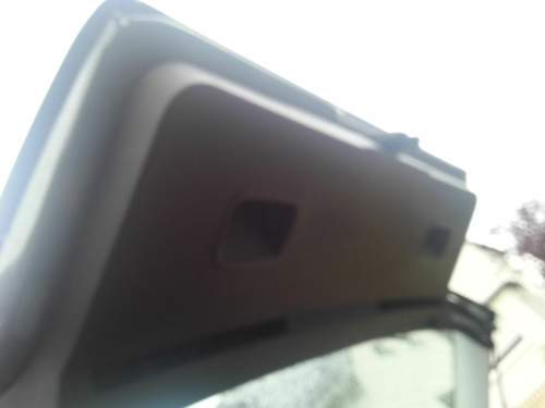

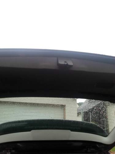

Also ich würde jetzt an deiner Stelle von Innen in den Kofferraum krabbeln, in den Griffmulden jeweils die 2 Kreuzschrauben rausdrehen und die Verkleidung abnehmen durch kräftiges ziehen. dann hast du einen guten Blick auf den Schliessmechanismus. Den langen "Hebel" (der sollte eine Chromstange zusammen mit dem Schliesszylinder verbunden sein) in der Mitte unten nach Links drücken und die Heckklappe geht durch drücken auf. Dann schau die mal an ob was kaputt ist. Kannst auch ein Bild aufnehmen mit dem Handy und hier rein setzen.
Hier ein link mit dem Bild:
http://data.motor-talk.de/.../206479110-w470-h264.jpg
rechts im Bild den Hebel nach links drücken und die Heckklappe ist offen. Ich gehe von aus das die Stange lose am Schloss hängen wird da die Verbindung mit dem Schliesszylinder abgebrochen ist. Wenn du Glück hast ist die Stange einfach nur ausgehakt.

Habe leider keine schrauben entdeckt
