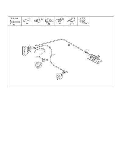

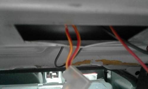

ich habe nun den Kofferraum mittels Druckluft geöffnet. Den weißen Schlauch unter der Öffnung Sanitätskasten durchtrennt, einen 4 mm Baumarktschlauch aufgeschoben und mit der Luftpumpe Druck gegeben, so dass sich die
Haube sofort öffnete. Nach Durchmessen der Kofferraumlampe mußte ich feststellen, dass ein Massefehler vorlag.
Ich habe dann ein neues Massekabel verlegt und die Lampe brannte wieder. Nur sie ging nach geschlossener Haube nicht wieder aus. Durch Entfernen der Sicherung Nr. 5 im Kofferraum erlöschte dann die Lampe. Trotzdem ging die Haube per Fernbedienung (Schlüssel) und Schalter im Innenraum wieder tadellos auf.
Nur bleibt die Frage nicht beantwortet, warum die Lampe durchgehend brennt?
Das erste Foto zeigt den Schlauch zur Druckleitung Schloß/Kopfstützen.
Das zweite Foto den Plusstecker (mit den beiden rot/weißen Kabeln).
Vielleicht weiß Jemand, wohin genau diese beiden Kabel führen.

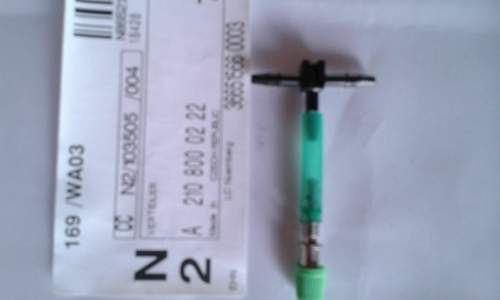

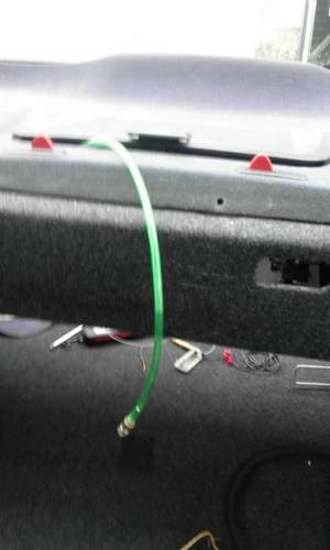

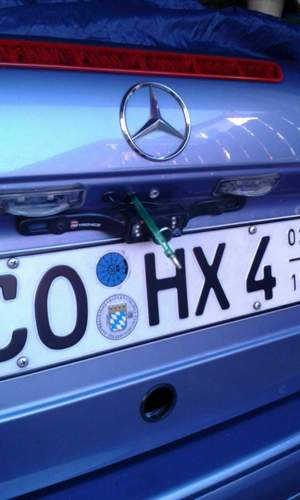

-T-Stück von Mercedes Teilenummer siehe Foto
- Fahrradventil
- 0,50 m Schlauch
Der Einbau erfolgte unter der Griffleiste des Kofferraumdeckels, da ist Platz dafür vorhanden.
Werkzeug für Notöffnung des Verdeck unter Fahrersitz.
Da ist auch ein Kreuzschraubenzieher dabei, um die 3 Schrauben des Griffes zu lösen.
Und dann braucht man noch eine kleine Luftpumpe. Das war es.
Der erforderliche Überdruck liegt weit unter 1 bar... ca. 700mBar.
Grüße waltgey

hast Du keine Bedenken, dass Dir aufgrund Deines Kennzeichens jemand den Kofferraum "aufpumpt" :-(
V.G.Flakko
