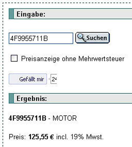

Original geschrieben von pb.joker
So ein Motor kostet nicht viel: 2-3 große Pizzen 🙂.
Stimmt ganz genau: 2,5 (Familien-) Pizzen zum Preis von je 50.-€.
4f9955711b
Alter Schwede, da haben sie aber ganz schön hochgeschraubt - vor drei Jahren sah das noch anders aus... pervers, der Einkaufspreis liegt in der Größenordnung "Single-Pizza, gut belegt".
im Zubehör ohne Rabatte sind es schonmal 30€ weniger.
